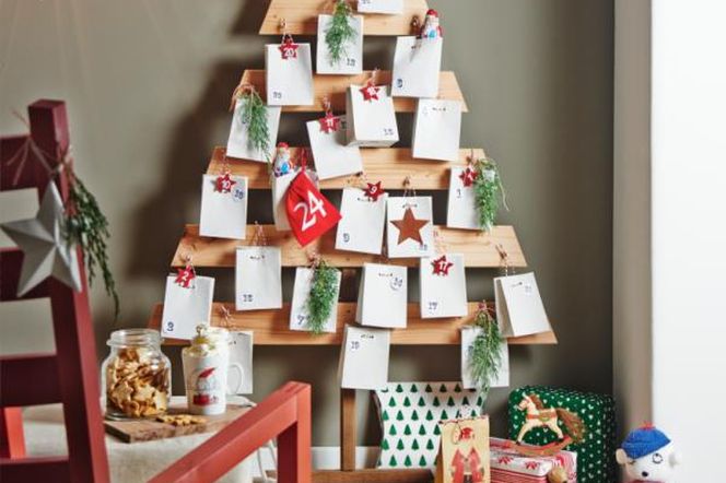

Kalendarze adwentowe mogą mieć różne kształty i kolory. Można je wyciąć z papieru lub uszyć z ozdobnej tkaniny. Wyjątkowo ciekawie prezentuje się drewniany kalendarz w kształcie choinki, na której zamiast lampek i bombek zawieszone są 24 torebki lub woreczki z prezentami. Możesz w nich ukryć świąteczne niespodzianki zarówno dla najmłodszych, jak i nieco starszych.

Do wykonania kalendarza potrzebujesz kawałek drewna konstrukcyjnego o długości 200 cm, 4 heblowane deski o wymiarach 200 x 1,8 x 10 cm, a także 24 białe haczyki z gwintem o wymiarach 40 x 30 mm, 14 wkrętów do drewna o średnicy 4,0 mm i długości 30 mm oraz 2 wkręty do drewna o średnicy 4,0 mm i długości 50 mm. Niezbędne są też narzędzia takie jak akumulatorowa piła uniwersalna (np. Bosch PST 10,8 LI) oraz wiertarko-wkrętarka.

Pracę nad kalendarzem adwentowym zacznij od jego podstawy. Skróć kawałek drewna konstrukcyjnego, aby miał 1,6 m długości. Jeden z końców przytnij tak, aby swoim kształtem przypominał stożek. W ten sposób bez problemu zamontujesz na nim świąteczną gwiazdę. Pozostałe 40 cm drewna wykorzystaj do stworzenia podstawki dla drzewka. Przykręć je do podstawy dużymi wkrętami do drewna. Następnie za pomocą akumulatorowej piły uniwersalnej przetnij 4 heblowane deski na 7 kawałków o długościach 15, 30, 45, 60, 75, 80 oraz 95 cm.

Pocięte deski przykręć do drewna konstrukcyjnego w równych odległościach zaczynając od najkrótszej na samej górze, a kończąc na najdłuższej na dole drzewka. W wykonaniu tego zadania pomoże Ci akumulatorowa wiertarko-wkrętarka (np. Bosch PSR 10,8 LI). Każdą z desek zamocuj za pomocą dwóch wkrętów. W ten sposób stworzysz gałązki choinki.

Aby cała konstrukcja miała wygląd choinki - przytnij na skos końce każdej z deseczek. Połóż długą deskę po przekątnej wzdłuż wszystkich gałęzi od góry do najszerszego punktu na samym dole i zaznacz linie cięcia ołówkiem. Następnie odetnij końce wzdłuż wyznaczonych linii.

Na końcu przykręć do drzewka 24 haki w dowolnie wybranych miejscach i zawieś na nich małe paczuszki wypełnione adwentowymi prezentami. Możesz być pewny, że wszyscy miłośnicy Świąt Bożego Narodzenia, bez względu na swój wiek, będą zachwyceni. Miłych przygotowań do Świąt!
