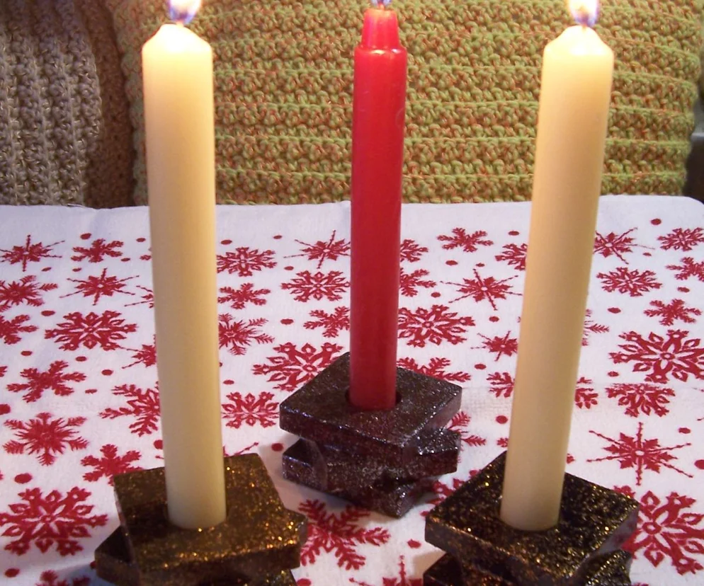

Specjalnie na tą okazję przygotowaliśmy dla ciebie oryginalny pomysł na świeczniki drewniane, które możesz postawić na wigilijnym stole. W święta nie powinno zabraknąć magicznego blasku świec. Zobacz jak wykonać nasze świeczniki krok po kroku.

Z kawałka drewnianej (w przekroju kwadratowej) belki odetnij plasterki. Każdy o grubości około 1 cm. Na jeden świecznik potrzebujesz co najmniej 3 drewniane plasterki. Odcięte plasterki oszlifuj, następnie posegreguj, po 3 plasterki na jeden świecznik. Plasterki „gorszej” jakości włóż do środka.

Dwa górne plasterki, sklej ze sobą klejem do drewna w sposób pokazany na zdjęciu. Gdy klej wyschnie wywierć w środku otwór o średnicy odpowiadającej średnicy świeczki, której chcesz użyć w świeczniku. Możesz także zaokrąglić krawędzie wywierconego otworu od wierzchniej strony.

Przyklej spodni plasterek do świecznika. Gdy klej wyschnie oszlifuj świeczniki, aby nie miały ostrych krawędzi.

Pomaluj świeczniki. W przykładzie użyto trzech kolorów bejcy rustykalnej, ale możesz w tym celu wykorzystać np. farbę akrylową. Polakieruj świeczniki. Jako pierwszą warstwę, połóż czysty lakier. W następnych użyj lakieru brokatowego. W ostatniej warstwie też możesz użyć czystego lakieru. Jeśli nie posiadasz lakieru brokatowego możesz zrobić go sam. Potrzebujesz lakieru do drewna (w przykładzie użyto lakieru szybkoschnącego) oraz brokatu. Dobierz własne proporcje i wymieszaj w słoiku lub nakrętce. Nie przejmuj się, gdy zrobisz go za dużo – jeśli go zabezpieczysz przed wysychaniem – przyda się w Twoich przyszłych projektach.
