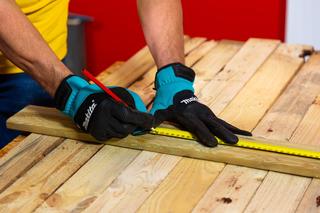

2. Na początek należy wybić gwoździe z desek młotkiem.
3. Wszystkie deski należy oczyścić za pomocą papieru ściernego lub szlifierki.
4. Wyszlifowane deski trzeba omieść z pyłu i położyć na płaskiej powierzchni jedną przy drugiej.
5. Na środek desek należy położyć długą, szeroką (ok.10 cm) deskę, która będzie stanowić pień choinki.
6. Pionową deskę należy przykręcić do poziomych. Najpierw trzeba zrobić otwory (kanały), a dopiero później przykręcić. Chodzi o to, by deski nie popękały i się nie rozwarstwiły.
7. Otwory w desce nie mogą znajdować się na jednym poziomie, ale należy wywiercić je po skosie. To zapewni większą stabilność.
8. Gdy uzyskamy drewniany prostokąt z desek przymocowany go do pnia,

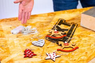

19. Teraz przewiercamy choinkę w kilku miejscach, dokładnie w tych, w których chcemy, aby znajdowały się światełka.
20. Światełka przyklejamy klejem na gorąco. Wszystkie kable mają się znajdować po lewej stronie choinki.
21. Na koniec przyklejamy ulubione ozdoby choinkowe.
