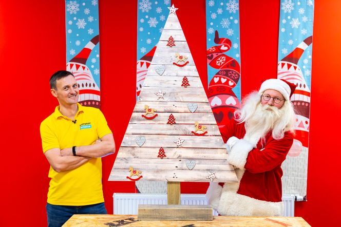

Choinka ma 140 cm wysokości i waży ok. 4 kg. Można ją zrobić z dowolnych starych desek

A tak prezentuje się gotowa choinka!
