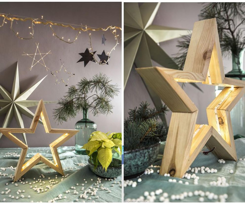

Dlaczego warto zrobić gwiazdę z drewna samodzielnie?
Własnoręczne wykonanie świątecznej gwiazdy z drewna to nie tylko sposób na zaoszczędzenie kilkudziesięciu złotych. To przede wszystkim możliwość stworzenia dekoracji, która wniesie do wnętrza prawdziwe ciepło i nada mu przytulny, naturalny charakter. Taka ozdoba może pełnić funkcję delikatnego oświetlenia – szczególnie jeśli zdecydujemy się dodać taśmę LED, która subtelnie podkreśli linię gwiazdy i stworzy nastrojowe światło.
Co ważne, samodzielnie wykonany element dekoracyjny ma w sobie coś, czego nie znajdziemy w gotowych produktach ze sklepu: odrobinę indywidualizmu, satysfakcję z własnej pracy i pewność, że nikt nie będzie miał identycznej ozdoby. Nic dziwnego, że drewniane dekoracje od kilku sezonów święcą triumfy – ich rustykalny urok, trwałość i uniwersalność idealnie wpisują się w trend powrotu do naturalnych materiałów i przedmiotów „z duszą”.

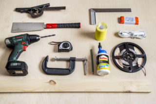

To będzie potrzebne – materiały i narzędzia
- deska: ok. 150 cm długości, szerokość ok. 5 cm, grubość ok. 1 cm
- miarka i ołówek – do precyzyjnego odmierzania i znakowania
- kątomierz lub ukośnica – by wyznaczyć odpowiednie kąty ramion gwiazdy
- piła (np. japońska) lub piła ręczna – do cięcia desek
- ścisk stolarski – by ustabilizować drewno podczas cięcia
- wiertarka z wiertłem 8 mm – do wykonania otworu na przewód LED
- papier ścierny – do wygładzenia cięć i usunięcia zadziorów
- klej do drewna – by skleić poszczególne elementy gwiazdy
- taśma LED (opcjonalnie) – jeśli planujesz, by gwiazda była lampką dekoracyjną

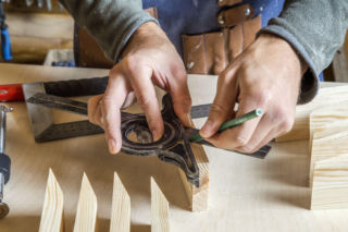

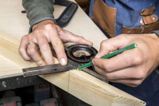

Krok 1. Przygotuj i odmierz deski
Na desce zaznacz ołówkiem 10 odcinków o długości 14 cm. Ustaw deskę bokiem i przy pomocy ukośnicy zaznaczaj na przemian kąty 54° i 18°.

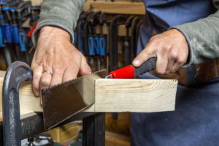

Krok 2. Przytnij i wyszlifuj elementy
Umieść deskę w ścisku (krawędzią do góry). Przytnij ją wzdłuż wyznaczonych linii. Przeszlifuj papierem ściernym.
