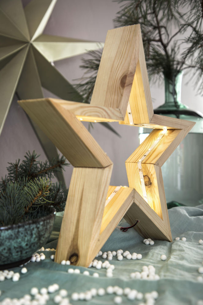

Gwiazda z drewna z delikatnym oświetleniem do postawienia lub powieszenia doskonale wpasuje się w wystrój każdego wnętrza

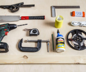

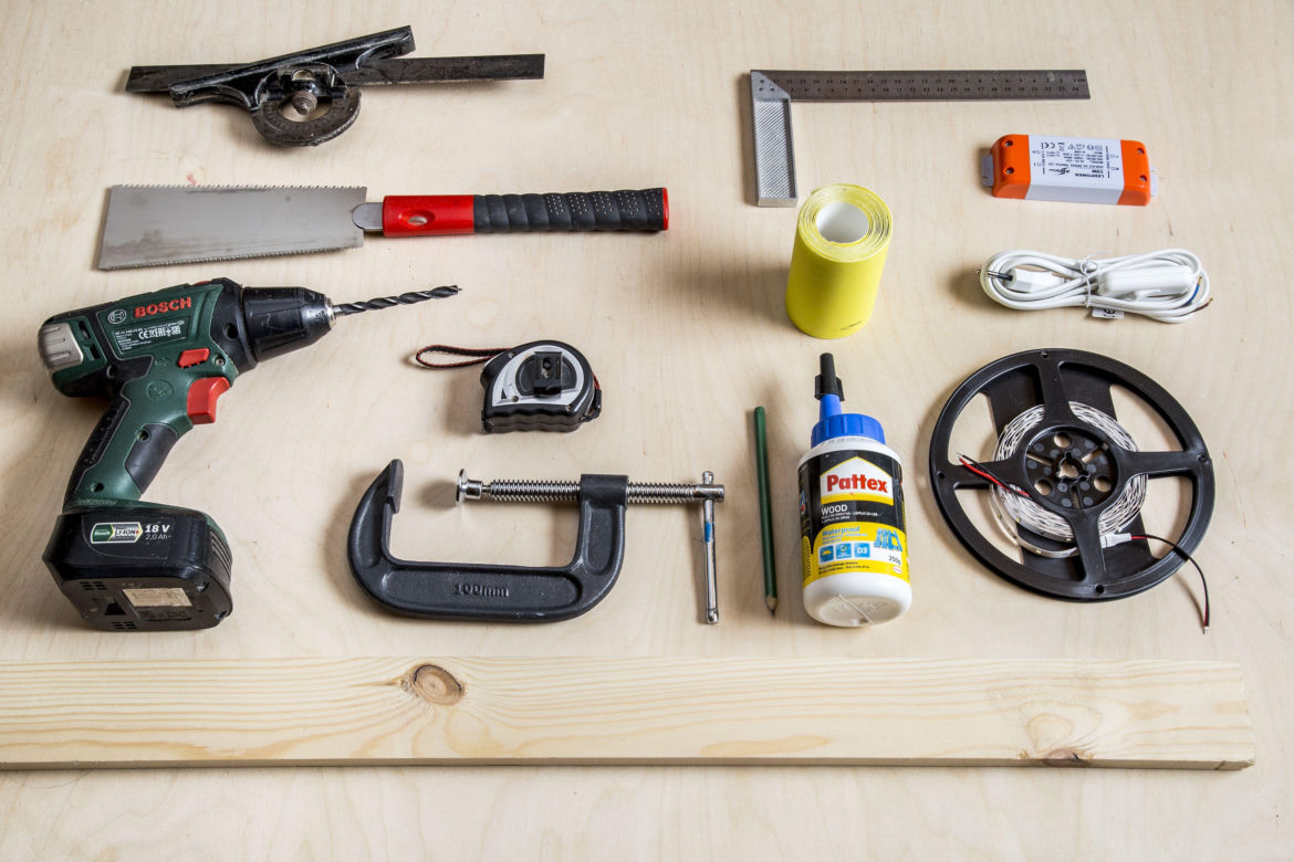

Te narzędzia i materiały będą potrzebne

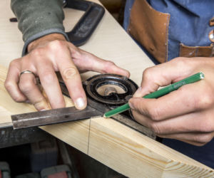

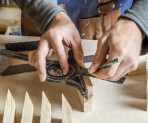

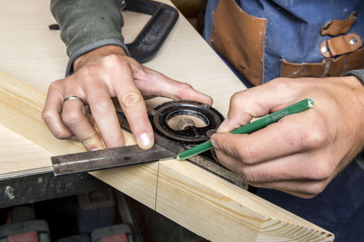

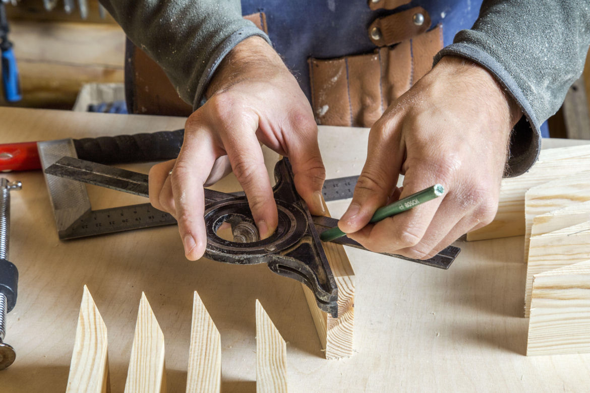

Krok 1. Przygotuj i odmierz deski
Na desce zaznacz ołówkiem 10 odcinków o długości 14 cm. Ustaw deskę bokiem i przy pomocy ukośnicy zaznaczaj na przemian kąty 54° i 18°

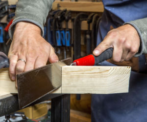

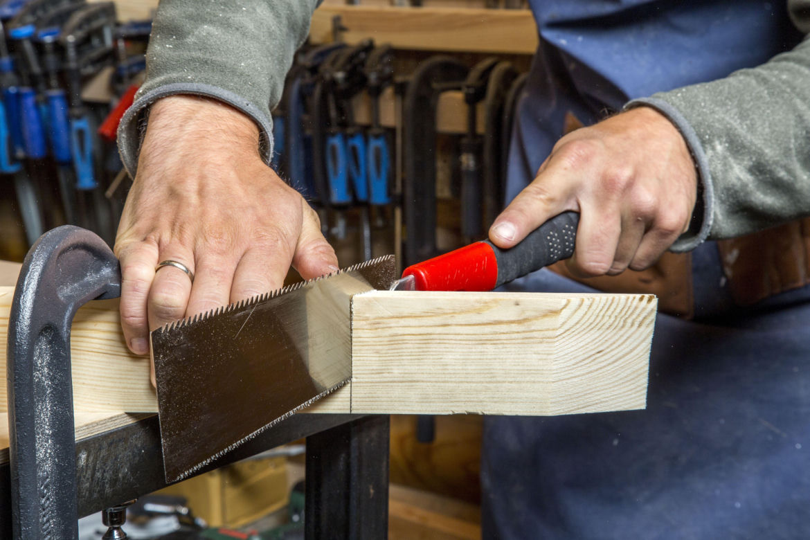

Krok 2. Przytnij i wyszlifuj elementy
Umieść deskę w ścisku (krawędzią do góry). Przytnij ją wzdłuż wyznaczonych linii. Przeszlifuj papierem ściernym

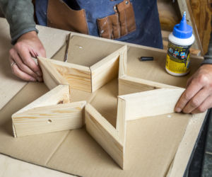

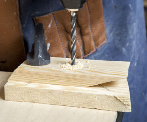

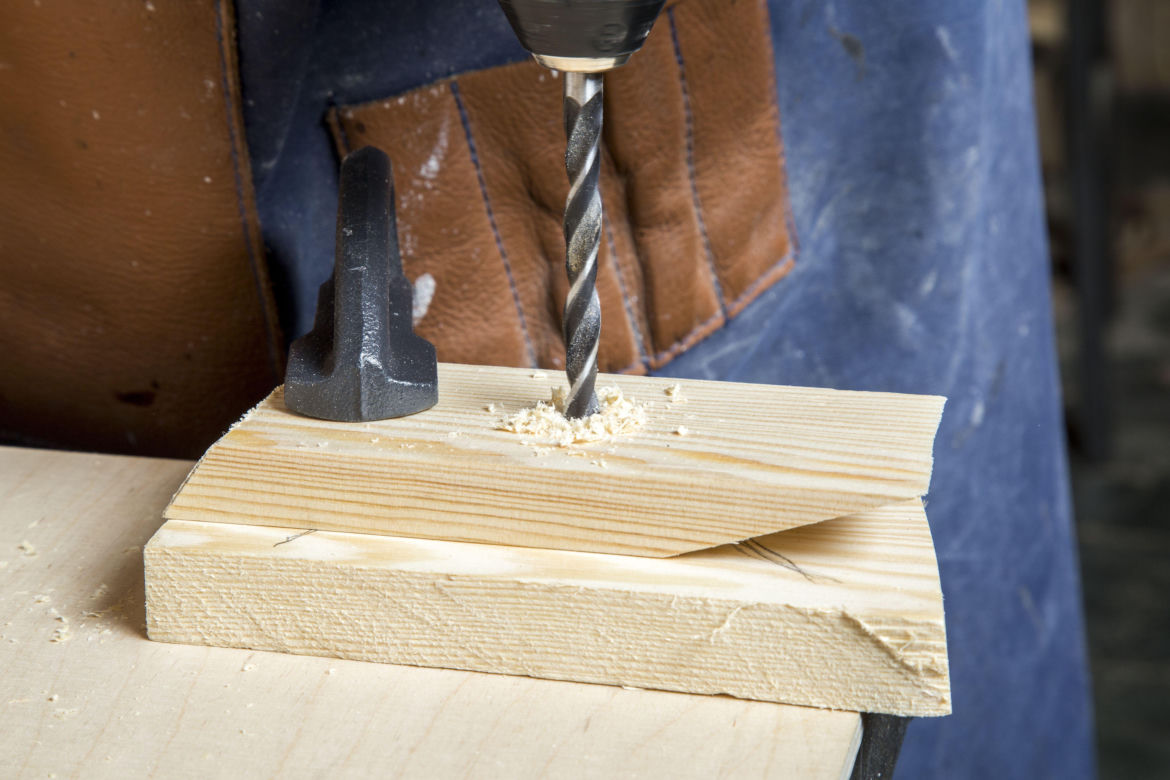

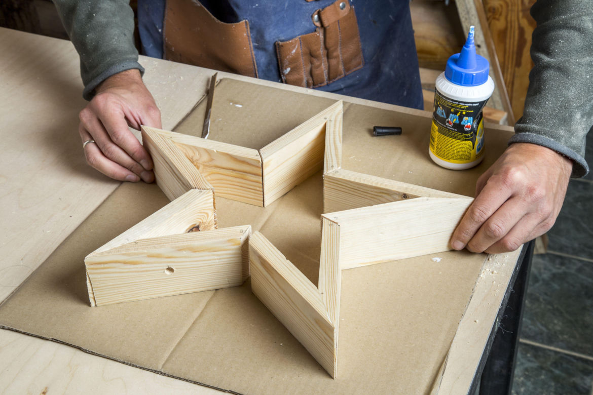

Krok 3. Sklej gwiazdę i zrób otwór na przewód
W jednym z ramion nawierć otwór na przewód. W wyciętych deseczek ułóż gwiazdę. Następnie wszystkie deseczki sklej ze sobą odpowiednim klejem do drewna. Klej musi dobrze wyschnąć, więc odłóż gwiazdę na kilkanaście godzin

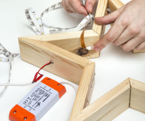

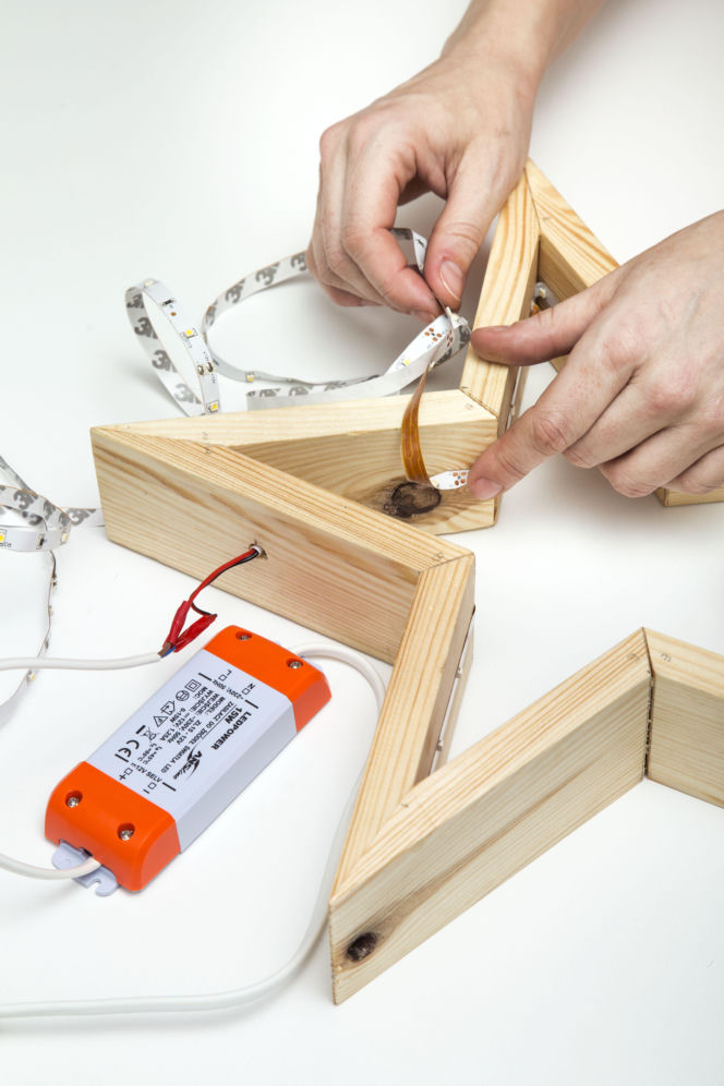

Krok 4. Zamontuj oświetlenie LED (opcjonalnie)
Po wewnętrznej stronie naklej pasek LED. Zacznij od otworu na przewód. Utnij w wyznaczonym miejscu. Instrukcję podłączenia przewodu do transformatora i kabla z włącznikiem znajdziesz w internecie.

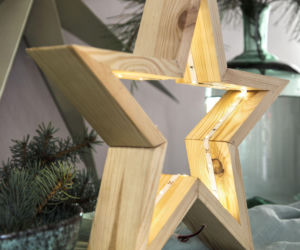

Krok 5. Wykończenie i zabezpieczenie drewna (opcjonalnie)
Jeśli chcesz, by gwiazda przetrwała wiele sezonów — warto ją zabezpieczyć lakierem lub bejcą do drewna, co ochroni ją przed zarysowaniami lub wilgocią.
