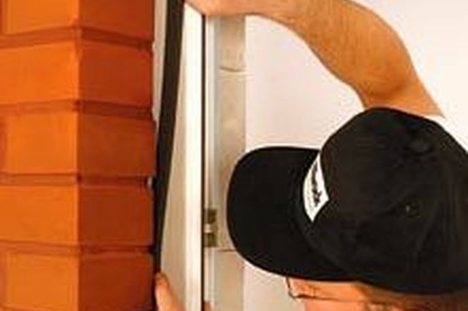

Etapy ocieplania okien
Termomodernizacja okna polega zazwyczaj na wymianie pakietu szybowego i wymianie uszczelek, naprawie lub wymianie okuć, naprawie tynku i dołożeniu węgarka. Można jednak wykonać tylko kilka z tych czynności lub jedną. Ale najlepszy efekt osiągniesz, przeprowadzając:
  • wymianę pakietu szybowego – na przykład takiego o współczynniku przenikania ciepła Ug = 1,6 W/(m2·K) na pakiet ciepły o współczynniku Ug = 0,8 W/(m2·K). Pozwoli to zmniejszyć straty energii cieplnej o blisko 50% i przyniesie najbardziej wymierną korzyść;
  • wymianę uszczelek – z okna można wymontować stare uszczelki przyszybowe oraz przylgowe i zastąpić je nowymi. Dzięki temu zapobiegniesz częściowo stratom ciepła i zatrzymamy ewentualne nawiewanie zimnego powietrza z zewnątrz. Wymianę uszczelek robi się najczęściej razem z wymianą pakietu szybowego;
  • naprawę i udoskonalenie okuć – to skomplikowana operacja, ale dzięki niej poprawisz między innymi przyleganie skrzydeł do ościeżnicy oraz ułatwisz ich otwieranie. Możesz też stare okucia zastąpić takimi, które mają nowe funkcje – zaczepy antywłamaniowe lub możliwość stopniowego uchyłu;
  • naprawę i uszczelnienie tynku wokół okna – pomaga zlikwidować ewentualne ubytki i szczeliny powstałe w ciągu lat użytkowania okna. Taki drobiazg poprawi izolacyjność cieplną wokół styku okna z murem i powstrzyma nawiewanie do środka zimnego powietrza. Prace można przeprowadzić przy okazji odnawiania ścian od zewnątrz lub od środka pomieszczeń;
  • wykonanie węgarka ociepleniowego – umieszcza się go od zewnątrz budynku. Ociepla on ramę okna, zapobiegając jej przemarzaniu.
