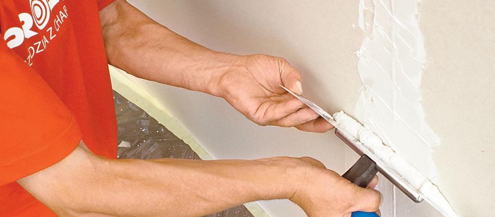

Narzędzia do spoinowania
Szeroka szpachla przyda się do spoinowania połączeń między płytami. Wąskiej użyjemy do nanoszenia masy na przykład na styk okładziny i sufitu
Narzędzia do spoinowania: Szpachelki
Służą do nakładania masy gipsowej w miejsce spoinowania, jej rozprowadzania i wstępnego wygładzania. W zestawie warto mieć kilka szpachelek o różnej szerokości. Powinny być nierdzewne, gdyż gips zawarty w zaprawie powoduje korozję stali. Cena: 10-130 zł
Narzędzia do spoinowania: Kielnia kątowa
Używając jej, bardzo łatwo jest szpachlować wewnętrzne lub zewnętrzne narożniki. Do każdego z nich potrzebny jest inny rodzaj takiej kielni. Cena: 68 zł
