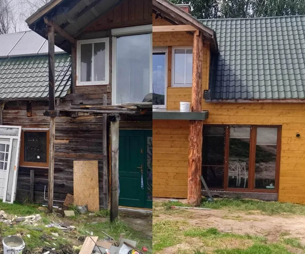

Techniczne wyzwania i ograniczenia finansowe
Renowacja starych budynków to wieloaspektowe przedsięwzięcie.

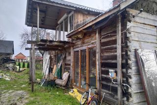

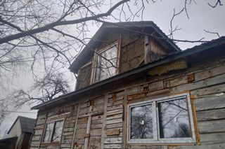

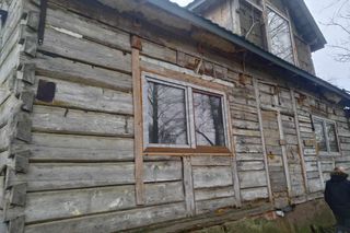

W większość przypadków klienci chcą zachować wygląd starego domu, ale nie zawsze stan techniczny na to pozwala.

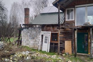

Niektóre konstrukcje mogą być zbyt słabe, by pozostawić oryginalną elewację – tak było w przypadku domu na Lubelszczyźnie, gdzie konieczne było stworzenie nowej, wzmacniającej warstwy zewnętrznej.
Nawet jeśli zdrowe belki umożliwiają impregnację i zachowanie dawnego stylu, problemem może być też izolacja. Ocieplenie od wewnątrz domu zmniejsza metraż, co jest niekorzystne zwłaszcza w mniejszych domach.
Dodatkowym ograniczeniem bywają środki finansowe inwestora. Jak zauważa ekspert:
Bardzo ciężko jest pogodzić ocieplenie domu z zachowaniem uroku elewacji, stratą metrażu w środku i możliwościami finansowymi inwestora.
Ruszt – wzmocnienie starego budynku
Na Lubelszczyźnie projekt obejmował zastosowanie rusztu, który stanowił podstawę nowej elewacji.
Jak przybliża nam ekspert, ruszt to poziome belki przykręcone do budynku, na które mocowane są pionowe elementy – całość tworzy nową zewnętrzną ścianę.
Dzięki temu zabiegowi nie tylko wzmocniono konstrukcję budynku, ale także przygotowano go do przyjęcia odpowiedniej izolacji i wiatroizolacji, co zwiększa jego wytrzymałość na lata.

Ważne jest, aby między wiatroizolacją, a fasadą zostawić szczelinę wentylacyjną, co pozwala na osuszanie tyłu fasady i stabilizację temperatury. Taka konstrukcja chroni budynek przed wilgocią i przegrzewaniem.
Jako materiał elewacyjny w przypadku domu na Lubelszczyźnie wybrano wytrzymały świerk skandynawski, który dobrze sprawdza się w polskich warunkach klimatycznych.
