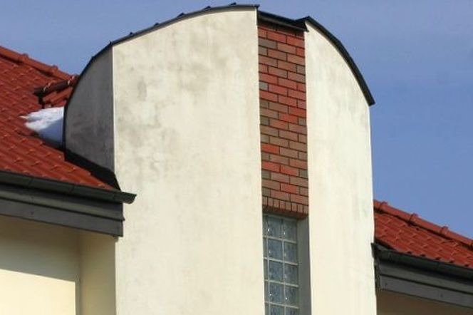

  • Odpadający tynk z elewacji
Czasami wystarczy skuć fragmenty odparzonych tynków, oczyścić podłoże, zagruntować i pomalować całą elewację. Przed odnawianiem trzeba jednak ocenić całościowo stan starego muru, bo może się okazać, że spękania na powierzchni świadczą o naruszeniu stabilności całej ściany, a nawet konstrukcji budynku. Bywa, że remont elewacji musi poprzedzić kosztowny remont całego budynku.

  • Glony i pleśnie na elewacji
Tynki cienkowarstwowe niezawierające wapna zabijającego drobnoustroje mają niską odporność na glony i pleśnie. Mogą się one pojawić już po kilku latach – zwłaszcza nisko nad gruntem, od północy i w miejscach odprysków lub zaciekania spod obróbek czy gzymsów. Warto stosować droższe tynki mineralne lub silikatowe, o większej odporności na zazielenienie. Należy pytać dostawców o gwarancje i sprawdzać referencje użytkowników, którzy przeprowadzali remont domu kilka lat wcześniej
