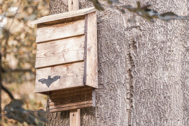

Jeżeli remont doprowadzi do utraty chronionej kryjówki, decyzja może określić działania ograniczające skutki prac, w tym wykonanie schronień zastępczych. Jeżeli warunki techniczne na to pozwalają, zalecanym rozwiązaniem jest zachowanie dotychczasowego schronienia i bezpiecznego wlotu.
Nie wystarczy jednak zawiesić na elewacji przypadkowej skrzynki. Jej rodzaj, liczba i miejsce montażu powinny być dobrane do gatunku, warunków budynku i utraconego schronienia. Oficjalne zalecenia wskazują, że rozwiązanie należy uzgodnić z chiropterologiem.
Budka dla nietoperza
Autor: Getty Images/ Getty Images Budki dla nietoperzy należy wieszać na wysokości 3–5 metrów nad ziemią, kierując je na południe lub południowy-wschód
