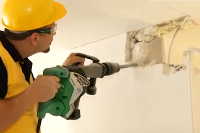

Jak wyburzać ściany działowe?
Cienkie ściany działowe wyburzymy dużym młotem. Wyburzanie ścianki zaczyna się od góry i prowadzi powoli w dół ściany. Gdy chodzi tylko o otwór, najpierw wykuwamy szczelinę, w której zrobione będzie nadproże. Dopiero po jego wykonaniu można wycinać lub wykuwać otwór. Gotowy otwór tynkujemy lub uzbrajamy w ościeżnice
