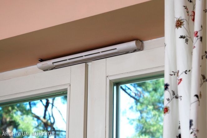

Nawiewniki. Najlepszym sposobem na poprawę wentylacji w domu jest zastosowanie nawiewników okiennych. Bez względu na rodzaj materiału, z jakiego będzie wykonana stolarka okienna, nawiewniki pozwolą nam cieszyć się stałym dopływem świeżego powietrza. Montuje się je najczęściej w górnej części okna – w ramie ościeżnicy lub ramie skrzydła. Ze względu na sposób działania wyróżnia się trzy rodzaje nawiewników: automatyczne – higrosterowane i ciśnieniowe – oraz nawiewniki sterowane ręcznie.
Zobacz też zdjęcia: Montaż nawiewników w oknach
