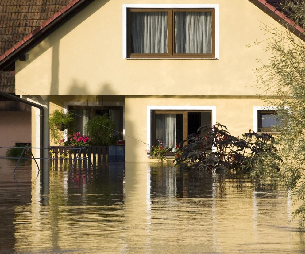

Dom po powodzi
Autor: Getty Images Dom po powodzi
