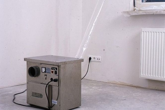

Osuszacze powietrza
Często żeby przyspieszyć osuszanie domu, stosuje się osuszacze powietrza (zwykle wykorzystuje się je w nowych budynkach do usunięcia wilgoci technologicznej i przyspieszenia prac wykończeniowych). W zalanych budynkach metoda ta nie zawsze jest skuteczna. Aby zastosowanie osuszaczy miało sens, dom powinien mieć dobrą izolację poziomą i pionową. Jeśli jej nie ma, osuszacz będzie zasysał wilgoć z mokrego gruntu i zza ściany. Paradoksalnie może więc dojść do wzrostu zawilgocenia przegrody.
Stosowanie osuszaczy jest kosztowne – trzeba wypożyczyć urządzenia o wysokiej wydajności, a do tego dochodzi koszt zużywanej energii elektrycznej.
Elektryczne osuszacze powietrza pracują w zamkniętym pomieszczeniu i zamieniają wilgoć z powietrza w wodę. Urządzenia te, susząc powietrze w pomieszczeniu, doprowadzają do odprowadzenia wilgoci ze ścian i z podłóg. Decydując się na zastosowanie osuszacza, warto zdobyć jak największy (lub kilka dużych, jeśli zawilgocenia są bardzo duże); dobrze też szukać takiego urządzenia, które pracuje w temperaturze, jaką możemy utrzymać. Osuszacze ocenia się według ilości wody (w litrach) usuwanej z pomieszczenia (przykładowa wydajność to 60 l na dobę).
Osuszacze sorpcyjne. Zasysane powietrze przechodzi przez absorbent – pochłaniacz wilgoci. Po podgrzaniu jest kierowane do pomieszczenia, a wilgoć odprowadzana jest przez okno rurą z tworzywa sztucznego. Podczas osuszania materiał sorpcyjny jest stale regenerowany, nie traci zdolności pochłaniania wilgoci. Temperatura nie ma wpływu na prace urządzenia. Ściany, które mają być osuszane tą metodą, należy najpierw osłonić folią (trzeba ją przymocować do sufitu).
Osuszacze kondensacyjne. Wilgotne powietrze zasysane tylko z osuszanego pomieszczenia trafia do parownika, w którym następuje skroplenie wilgoci. Otrzymana w ten sposób woda spływa do zbiorniczka, który trzeba opróżniać. Pozbawione wilgoci powietrze zostaje podgrzane do temperatury pokojowej i ponownie wypuszczone do pomieszczenia. Przed przystąpieniem do pracy należy uszczelnić okna i zakleić kratki wentylacyjne, aby uniemożliwić pobieranie wilgotnego powietrza z zewnątrz. Osuszacze te mają największą wydajność, gdy w pomieszczeniu panuje temperatura 20°C.
