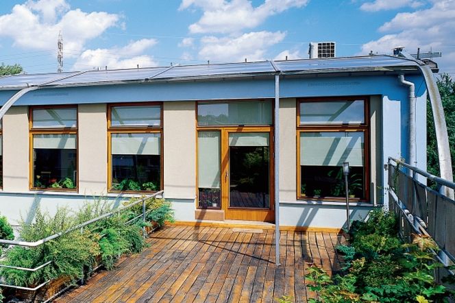

Autor: Archiwum serwisu Wykończona drewnem posadzka na balkonie ma nie tylko walory estetyczne, ale także użytkowe – choć jest ciepła w dotyku, w upalne dni nie parzy w stopy i amortyzuje upadki
Drewniana posadzka na balkonie
Posadzkę na balkonie można zrobić z drewnianych płytek lub desek. Wybór metody zależy przede wszystkim od poziomu, na jakim znajduje się powierzchnia płyty balkonowej, na której chcemy ułożyć drewno. Drewniana posadzka na balkonie musi się bowiem znajdować na niższym poziomie niż posadzka za drzwiami balkonowymi wewnątrz domu. Jeśli różnica poziomów między płytą balkonową a wyjściem z mieszkania na balkon jest większa niż 6,5 cm, możemy zdecydować się na posadzkę z desek na legarach, natomiast jeżeli jest mniejsza – musimy wybrać drewniane podesty.
