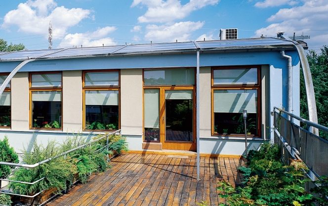

Wykończona drewnem posadzka na balkonie ma nie tylko walory estetyczne, ale także użytkowe – choć jest ciepła w dotyku, w upalne dni nie parzy w stopy i amortyzuje upadki

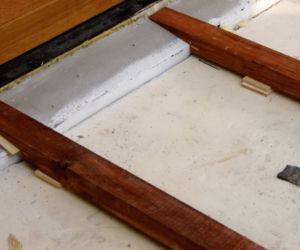

Powierzchnia płyty balkonowej, na której będą układane deski tarasowe, powinna mieć 3 % spadek umożliwiający spływanie wody deszczowej

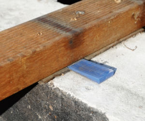

Legary można układać na papie zabezpieczającej drewno przed wilgocią. Zastosowane dodatkowo plastikowe podkładki umożliwiają wypoziomowanie powierzchni legarów

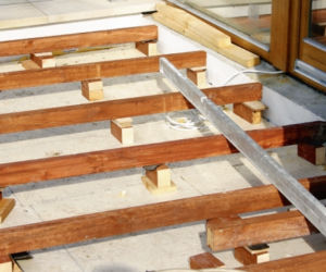

Jeśli wysokość legarów jest zbyt mała, można je ułożyć na drewnianych podkładkach. Wtedy posadzka będzie na optymalnym poziomie

Korzystając z poziomnicy trzeba dokładnie wypoziomować ułożenie legarów

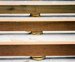

Podkładki należy przykleić do podkładu i zabezpieczyć je ze wszystkich stron klejem poliuretanowym lub MS polimerem przeznaczonym do stosowania na zewnątrz

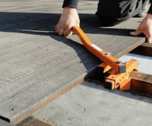

Aby odległości między deskami tarasowymi były równe, należy je do siebie docisnąć. Można to zrobić za pomocą specjalnego urządzenia do dociskania desek

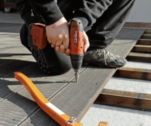

Dociśniętą deskę tarasową możemy przymocować do legara wkrętami – najlepiej takimi, które mają żeberka frezujące pod główką, ułatwiające zagłębianie wkręta w drewnie oraz tak zwany gwint dociągający, który gwarantuje dociąganie do siebie skręcanych elementów

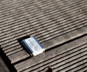

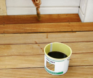

Po przymocowaniu desek tarasowych i ich umyciu środkami czyszczącymi możemy je zabezpieczyć warstwą oleju. Wtedy drewniana posadzka nie pokryje się srebrnoszarą patyną, a balkon zawsze będzie wyglądał atrakcyjnie
