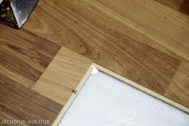

Rysy na panelach laminowanych
Wierzchnia warstwa paneli laminowanych to zadrukowany papier pokryty przezroczystym tworzywem (laminat). Panele laminowane można co najwyżej myć, nabłyszczać i pokrywać preparatem zmniejszającym ich elektryzowanie się.
Naprawa uszkodzonej powierzchni jest właściwie niemożliwa. Pozostaje wymiana panelu podłogowego lub całej posadzki na nową.
Warto wiedzieć
Problem - stukające panele podłogowe
Niedogodnością, na którą często skarżą się właściciele podłóg wykończonych panelami, jest stukanie powstające w trakcie chodzenia. To znak, że pod panelami podłogowymi zabrakło izolacji tłumiącej odgłosy kroków. W takiej sytuacji pozostaje ich tymczasowy demontaż i ułożenie na podłodze izolacji akustycznej, na przykład z pianki polietylenowej (specjalna pianka pod panele). Panele trzeba później z powrotem zamontować.
