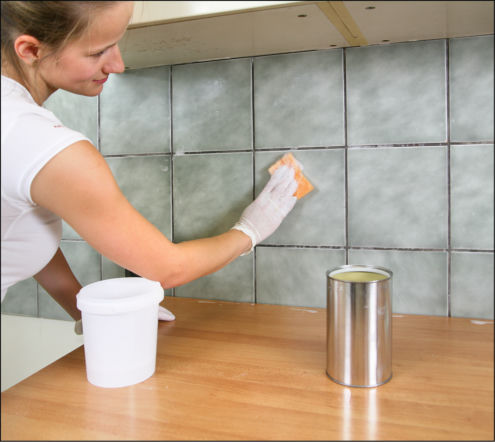

KROK I - Mycie płytek
Autor: Andrzej T. Papliński
Na początek należy płytki dokładnie umyć preparatem odtłuszczającym. Jeżeli płytki nie były zbyt brudne, wystarczy płyn do naczyń. Nanieś preparat gąbką.

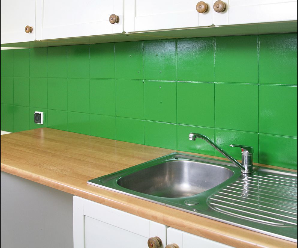

KROK VII - Mlowanie płytek
Rozpocznij malowanie płytek gąbkowym wałkiem, a głębsze fugi pomaluj przy pomocy cienkiego pędzelka. Ewentualne zabrudzenia łatwo jest zmyć czystą wodą.

KROK IX - Powtarzanie czynności
Następnego dnia znów zacznij od zabezpieczania mebli i blatów taśmą malarską, Następnie złącz i wymieszaj nową porcję składników farby. Pomaluj ścianę drugą warstwą farby. Praca jest teraz trudniejsza bo farba jest gęstsza i masz krótszy czas na jej wykonanie. Po trzech dniach powierzchnia nabiera odporności, a dopiero po tygodniu zyska pełną odporność. Do tego czasu zabezpiecz ścianę tak, aby nie uległa zachlapaniu lub zabrudzeniu.
