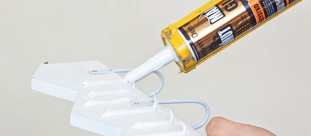

Potrzebne będą:
  • klej montażowy
  • wyciskarka do kleju
  • sciereczka
  • benzyna ekstrakcyjna
KROK I - Przygotowywanie podłoża
Autor: Kalbar
Oczyść podłoże z brudu i tłuszczu. Użyj do tego celu benzyny ekstrakcyjnej.
KROK II - Otwieranie kleju montażowego
Autor: Kalbar
Odkręć dyszę i odetnij nożem wylot kartuszu. Przykręć dyszę z powrotem na miejsce.
KROK III - Klejenie
KROK III - Klejenie
Autor: Kalbar
Umieść tubę z klejem w wyciskarce i wyciśnij klej naciskając na spust. Jeżeli mocujesz małe przedmioty to nanoś klej punktowo.
KROK IV - Przymocowanie przedmiotu
Autor: Kalbar
Przyklej przedmiot do powierzchni. Dociśnij i chwilę przytrzymaj, aby klej dobrze związał.
