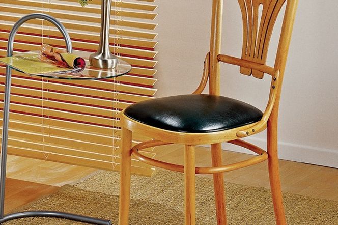

metamorfoza krzesła
Autor: Piotr Mastalerz Po odnowieniu, krzesło prezentuje się bardzo elegancko.
