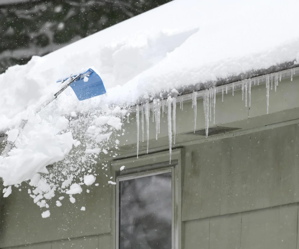

Ile kosztuje usuwanie sopli i nawisów śnieżnych?
Gdy z okapu dachu nie jest prawidłowo odprowadzana woda, w razie mrozu na jego krawędzi mogą pojawić się sople z zamarzającej wody lub nawisy ze zlodzonego śniegu. Nagłe oderwanie się takiego ciężkiego materiału może doprowadzić do niebezpiecznego wypadku, a nawet śmierci osoby przechodzącej w pobliżu budynku. Dlatego usuwanie sopli i nawisów śnieżnych musi być przeprowadzane na bieżąco, w razie potrzeby nawet kilka razy dziennie. Za taką usługę trzeba zapłacić 3-5 zł/m.
