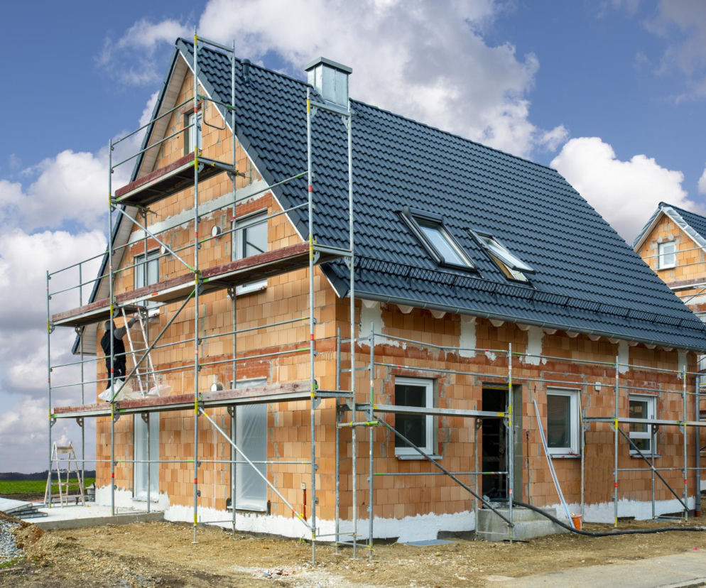

Dom w stanie surowym z dachem i oknami otoczony rusztowaniem. O kosztach budowy w 2026 r. przeczytasz na Muratordom.
