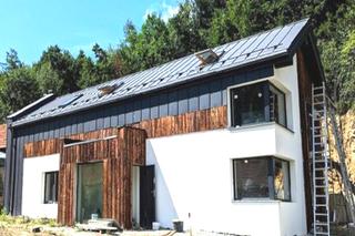

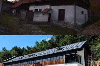

Spektakularna zmiana stodoły ze spichlerzem na dom – tak krótko można opisać końcowy efekt remontu patrząc na zdjęcia przed pracami budowlanymi i po ich zakończeniu. Wszyscy znamy takie stare budynki. Nie przykładano przy ich wykończeniu wagi do estetyki, ale co ważniejsze również do jakości konstrukcji. Zazwyczaj miały one duże wejście, kilka niewielkich okien, były nieszczelne i czasami nawet nieco krzywe.
Podobnie wyglądała stodoła Pawła i Żakliny, gdy zdecydowali się na to, by z obiektu gospodarczego stworzyć powierzchnię mieszkalną. Po dwóch latach pracy efekt jest niezwykły – budynek ma zachowany kształt sprzed remontu, utrzymany został także rozmiar otworu drzwiowego, który nawiązuje do pierwotnego charakteru obiektu, drzwi są jednak już inaczej, współcześnie wykończone. Podniesiony został także poziom, dzięki czemu budynek uzyskał dodatkowe piętro. Elewacja zaś została wykończona częściowo drewnem.
Zmienili stodołę na dom. Ale sentymenty kosztują...
Budynek gospodarczy, który obecnie stanowi ozdobę okolicy, zbudowany został na przełomie lat 50- i 60-tych dwudziestego wieku. Znajduje się w okolicach Starego Sącza, miejscu, które zamieszkują Górale Popradzcy, zwani też Czarnymi Góralami. Wcześniej małżeństwo mieszkało w Krakowie, jednak gdy Paweł odziedziczył po dziadkach gospodarstwo w górach, oboje zdecydowali się na przeprowadzkę. Paweł wspomina motywy swojej decyzji:
– Miałem do tego domu stosunek sentymentalny, chciałem go zachować, dlatego zdecydowałem się na remont – wyznaje. Nowy właściciel dobrze znał stare budynki gospodarcze, był więc świadomy, jak wiele czeka go pracy. Zanim jednak przystąpił do pierwszych robót, zdecydował się na przeprowadzenie inwentaryzacji. Okazało się, że stodoła jest w bardzo złym stanie technicznym, do tego stopnia, że nawet fundamenty wymagały wymiany, w najlepszym razie wzmocnienia. Najprościej było by w takiej sytuacji zburzyć budynek i wybudować nowy. Jednak mimo tego Paweł podjął się remontu.

Założenie remontu było takie, by w budynku zastosować nowoczesne technologie. Budynek miał być termoizolacyjny, z wentylacją i klimatyzacją. Jednocześnie właścicielom zależało na nawiązaniu do lokalnej tradycji w budownictwie. Widać te odniesienia poprzez bogate zastosowanie drewna w wykończeniu, zarówno we wnętrzach: stropy, ściany, balustrady są drewniane, jak i od zewnątrz, na części elewacji budynku.
Właściciele domu przyznają, że elementy drewniane wykorzystane w domu pochodzą ze starego budynku. Drewno przeszło długi proces oczyszczania, impregnowania, a obecnie wygląda jak niemal nowe. Co ciekawe, jeśli pojawiały się naturalne wady, krzywizny drewna, co widać m.in. na balustradzie przy schodach, to te cechy materiału zostały zachowane. Paweł wspomina, że przygotowanie drewna to praca bardzo mozolna, wymagająca dużo czasu i cierpliwości.
