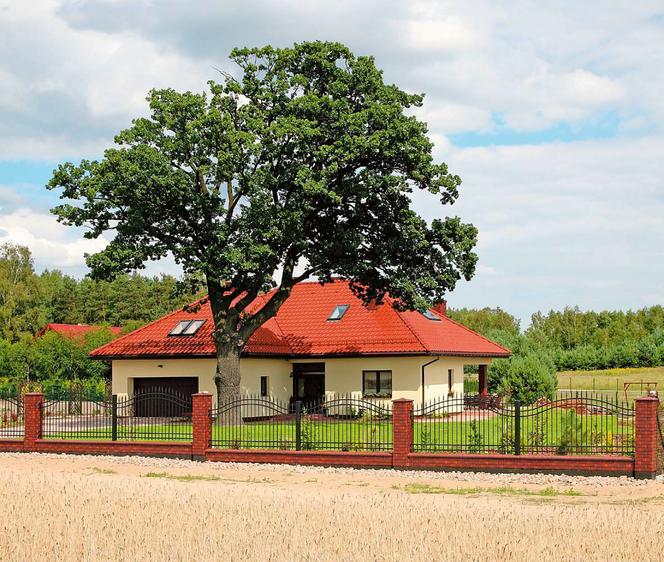

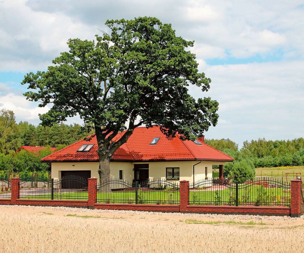

Parterowy dom jednorodzinny w cieniu wiekiego drzewa. Realizacja projektu Spokojna przystań, z kolekcji Muratora
Zobacz, jak budowano dom jednorodzinny M36b Spokojna przystań – wariant II – z kolekcji Muratora. To parterowy budynek z poddaszem użytkowym. Stanął na działce, na której rósł okazały dąb.
Dom w lustrzanym odbiciu
Autor: Andrzej T. Papliński Inwestorzy wybrali dla siebie lustrzane odbicie projektu, tak by dom kształtem litery L tworzył ramiona wokół dębu stojącego pośrodku działki
Dom jest modelowo ulokowany względem stron świata. Z okna w kuchni widać bramę, furtkę i drzewo, a pokój dzienny ma najdłuższą ekspozycję na słońce. Front budynku jest usytuowany od zachodu, część ogrodowa – od południa. Do domu prowadzi podjazd z kostki brukowej.
Niewielkie zmiany w projekcie
Z zewnątrz rzuca się w oczy wieloczłonowa bryła w jasnożółtym kolorze, z dachem pokrytym czerwoną dachówką ceramiczną. Drzwi głównego wejścia są na tyle cofnięte względem lica ścian, by wychodzący mieli schronienie przed deszczem. Podobnie taras – częściowo zacieniony dachem, osłonięty od wiatru – jest bardzo praktyczny i wygodny. W ścianę wbudowano kominek z grillem, którego nie przewidywał oryginalny projekt. Ważną zmianą przekładającą się na wygląd domu było podniesienie ścianki kolankowej o 50 cm. Inwestorzy wraz z architektem odpowiedzialnym za adaptację podeszli do tego wyzwania bardzo ostrożnie. Zrobili makietę domu i doświadczalnie sprawdzali, o ile można podnieść ściankę, by nie zepsuć proporcji. Ma ona teraz wysokość 1 m. Praktyczne korzyści z podniesienia ścianki kolankowej są duże. Skosy można było zabudować funkcjonalnymi szafkami. A że tych skosów i szafek jest dużo, programowo w domu nie ma tradycyjnych szaf. Okapy zostały wydłużone w stosunku do projektu – mają 80 cm szerokości i maskują na ogół szkodliwe dla estetyki podniesienie ścianki kolankowej.

Jasnożółty tynk urozmaicają elementy wykończone cegłą klinkierową w kolorze kasztanowo-rubinowym – pokryto nią słup na tarasie, cokół domu i słupki ogrodzenia. Tego samego materiału użyto na kominach. W środku dużo starych mebli, tradycyjne zestawienia materiałów i ciepłe stonowane kolory. Wiatrołap, kuchnię i hol wyłożono ciemną terakotą imitującą tropikalne drewno wenge. Podłoga w salonie jest ułożona z desek dębowych. Kupiono je już gotowe do montażu, czyli oheblowane i polakierowane. Dębowe są również drzwi wewnętrzne i schody.
