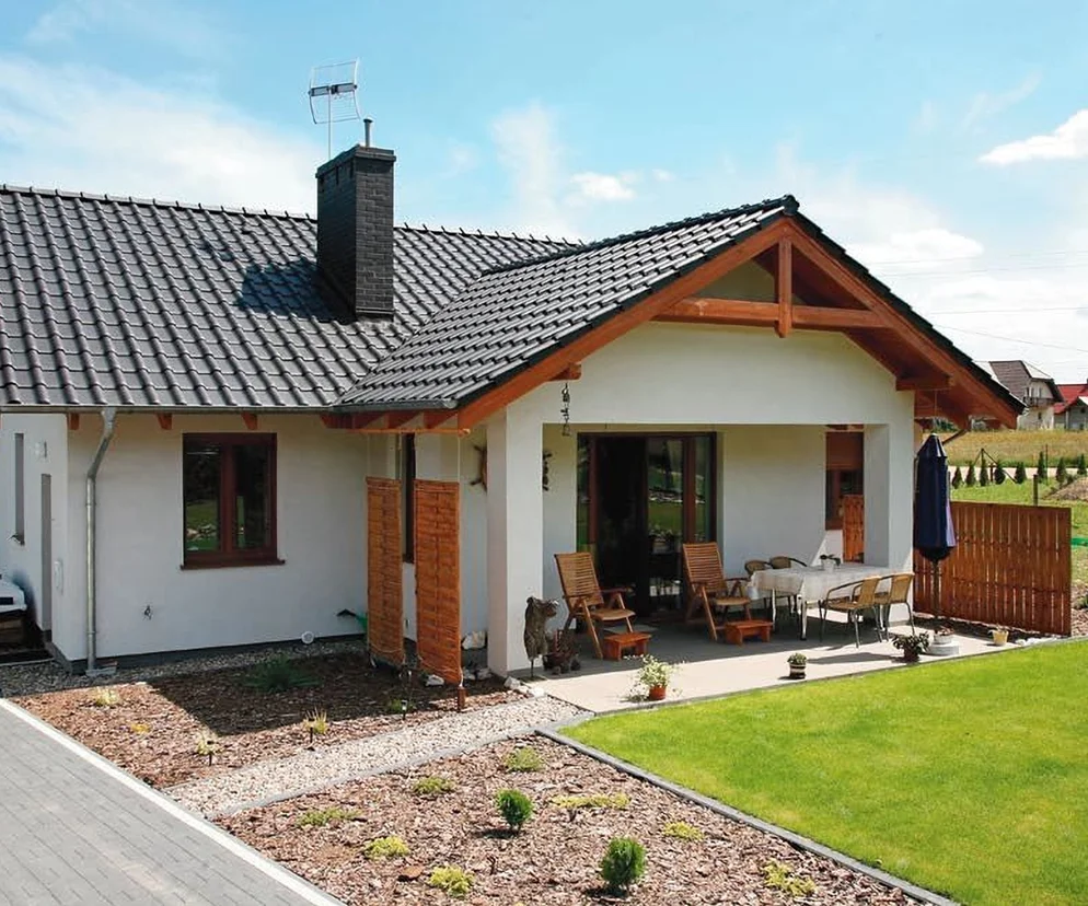

Realizacja projektu domu
Autor: Andrzej T. Papliński Parterowy dom o powierzchni zaledwie 100 m2 – wydaje się dużo większy. Projekt Muratora "Pierwsze róże" M61, www.muratorprojekty.pl

Poziom zero domu został wytyczony szczególnie starannie. Działka lekko opada ku drodze, a chodziło o to, by nie było schodów. Jak najmniej przeszkód architektonicznych. Płaszczyzna tarasu jest zaledwie 10 cm wyżej niż powierzchnia działki. Łagodnym łukiem ukształtowany jest teren między podjazdem a ścieżką. Do domu wchodzi się po dwóch schodkach.
Fundament jest zaizolowany styropianem ekstrudowanym i folią kubełkową. Wokół budynku wykonano drenaż. Rura melioracyjna perforowana została owinięta włókniną i zasypana żwirem – ta warstwa ma 40 cm. Powyżej jest piasek, żwir, a wokół domu opaska z kamyków. Woda z rynien i opadowa jest wchłaniana i rozsączana w piasku wokół drenażu.
Ściany domu są zbudowane z poryzowanych pustaków ceramicznych. Izolacja ze styropianu ma grubość 14 cm. Strop jest z belek drewnianych – między i nad belkami leży 30 cm wełny mineralnej.
Pokrycie dachu to dachówki ceramiczne. Inwestorzy podnieśli trochę wysokość kalenicy ze względu na domy w sąsiedztwie. „Pierwsze róże” byłyby za bardzo przytłoczone ich skalą. Dach jest teraz bardziej stromy – ma 28°, a nie jak w projekcie 18°.
