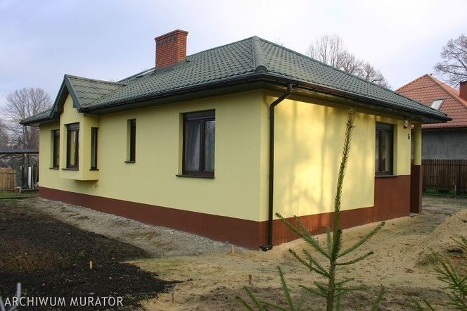

Dach czteropołaciowy to rozwiązanie pasujące do domów w nowoczesnym stylu. Współgra z prostą bryłą domu: kopertowy o dwóch połaciach w kształcie trapezu i dwóch trójkątnych podkreśli geometrię formy domu o bryle na rzucie prostokąta. Namiotowy o czterech trójkątnych połaciach stosowany jest na budynkach o rzucie kwadratu. Gdy dom ma nawiązywać do tradycyjnej architektury, lepszym rozwiązaniem będzie dach kopertowy przypominający wysokie dachy dawnych dworów.
Zgranie bryły domu pokrytego dachem czterospadowym z garażem jest wyzwaniem – konieczny jest wtedy jakiś element wspólny: taki sam kąt nachylenia połaci lub wysokość kalenicy.
Jak zachować dobre proporcje domu?
Dach czterospadowy specyficznie kształtuje też proporcje elementów budynku. Ponieważ z każdej strony połać dachu schodzi nisko, a przy wydatnych okapach wręcz zachodzi na ściany, mają one mniejszą powierzchnią niż w domu pokrytym dachem dwupołaciowym. Na domu piętrowym i parterowym, gdzie dach jest bardziej płaski, proporcje się odwracają – ściany będą na pierwszym planie.

Ze względu na trapezowe i trójkątne połacie, które mają dużo kątów ostrych, dach czterospadowy najlepiej pokryć materiałami o drobnych elementach: dachówką, gontem, wiórami. Jeśli zdecydujemy się na blachodachówkę lub blachę w dużych arkuszach, będzie dużo odpadów.
