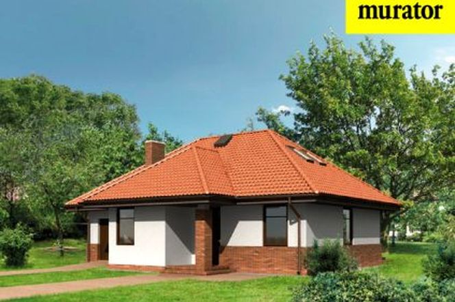

Dom jednorodzinny to nie tylko cztery ściany i dach. Dom ma być miejscem wygodnym, przytulnym i zarazem solidnym. Projekt domu Murator M05L Niewielki spełnia wszystkie warunki. Jest to domek ciepły, tani w budowie i w eksploatacji. Podpowiadamy, jakie zmiany wprowadzić, by dom według tego projektu był bardziej energooszczędny.
M05L Niewielki - widok od frontu
Autor: Archiwum serwisu M05L Niewielki - widok od frontu
