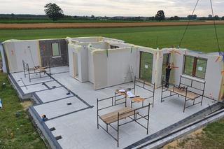

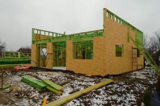

Domy drewniane buduje się bardzo szybko, ponieważ dokładnie zwymiarowane elementy konstrukcji budynku oraz jego wykończenia są przygotowywane w fabryce producenta. Czas montażu zależy od zaawansowania prefabrykacji budynku oraz stanu, do jakiego ma być wykończony.
Domy z bali litych mogą przyjechać na budowę w postaci osobnych elementów – pojedynczych bali, z których trzeba wznieść budynek. W takim wypadku montaż może trwać 2-3 miesiące. Ale jeśli na budowę przyjadą półprefabrykaty albo prefabrykaty w postaci gotowych fragmentów ścian, stropu, więźby dachowej, wtedy montaż może trwać 2 tygodnie.
