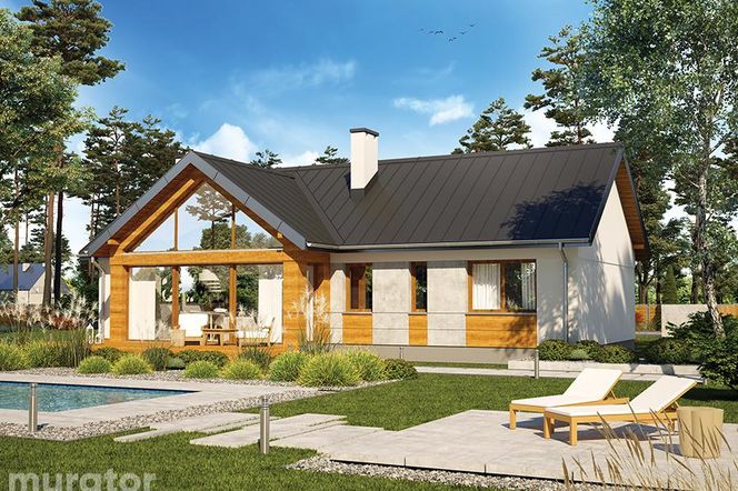

Projekt M238 Efektowny
Autor: Kolekcja Muratora, muratorprojekty.pl Projekt M238 Efektowny, arch. Katarzyna Słupeczańska
