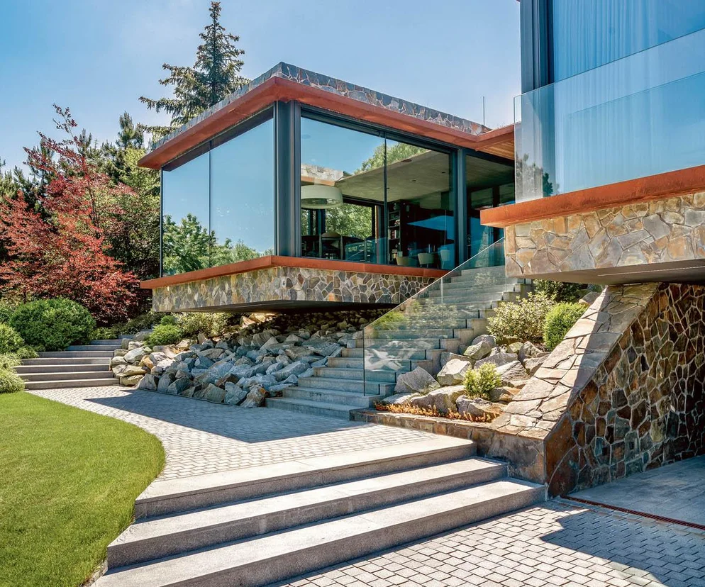

Elewacja odbijająca pejzaż
Pejzaż, a dokładniej jego odbicie, jest najważniejszym „materiałem” elewacyjnym. Wielkie przeszklenia na niemal całej elewacji frontowej i bocznych precyzyjnie odbijają drzewa, krzewy, trawy i kamienie. Ta precyzja to zasługa zastosowania specjalnego szklenia, tzw. selektywnego, tworzącego mocniejszy refleks, które niemal jak lustro odbija naturalne otoczenie. Jego obraz staje się sednem tej architektury. Jednak samo szklenie nie zagwarantowałoby aż tak niezwykłego efektu – potrzebowało kunsztownej oprawy.

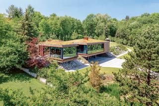

Taką jest bryła lewitująca nad terenem, z jednej strony wbita w skarpę. Jej dach o różnych kątach nachylenia, naśladujący kształt zbocza, jest zadziwiającą kontynuacją jego ukształtowania. A o tym, że bryła domu nie jest wytworem natury, przypominają prostym geometrycznym fasonem wysunięte przed szklenia obramowania okien.

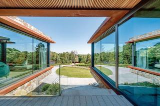

Co ciekawe, architektoniczna forma nie jest tu jedynie klasyczną ramą dla natury. To rama z drugim dnem w podwójnym i dosłowny sensie. Pierwsze, oczywiste, to głębia zagwarantowana przez wnętrze domu. Drugie nie jest już ani tak oczywiste, ani powszechne – to uskok między dwoma segmentami tworzącymi dom. Jego wyjątkowość polega na tym, że usytuowane vis-à-vis ściany obu segmentów są całkowicie przeszklone. Przeszklony jest także łącznik między nimi. To sprawia, że pejzaż przechodzi przez dom na przestrzał i tylko ramy wokół przeszkleń przypominają, że to pejzaż udomowiony.
Forma domu z pewnością byłaby postrzegana jako ekstrawagancka, gdyby nie to, że mimo swojej unikatowości wydaje się bardzo naturalna. Takie wrażenie to zasługa zastosowanych materiałów wykończeniowych doskonale wpisujących dom w otoczenie. Oprócz wspomnianego szklenia selektywnego, będącego lustrem dla natury, kluczowe jest zwieńczenie bryły domu zielonym dachem, który porastają rozchodniki, zmieniające swoje barwy zgodnie z rytmem i wybarwieniem charakterystycznym dla różnych pór roku.Z tak naturalnym dachem sąsiadują równie naturalne elewacje z lokalnego kamienia o nieregularnych kształtach i różnych barwach (brydlicy). Właśnie do jego rudego wybarwienia nawiązują oprawy okien z perforowanych paneli cortenowych.

Wprowadzenie do projektu nowego skrzydła zaowocowało zamianą wcześniej zaprojektowanego tarasu, umiejscowionego między altaną a budynkiem, na przeszklony łącznik między segmentami domu. Nie chcąc rezygnować z walorów widokowych tylnego tarasu, architekt postanowił go przeszklić. Dzięki temu widok z góry na parcelę i dalej na Wieliczkę rozciąga się także z tyłu domu.

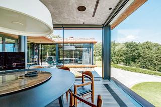

Wnętrza zaprojektowane przez Dominika Darasza w ramach projektu budowlanego pozostały niezmienione. – Bardzo ucieszyło mnie to, że Dominik zaprosił mnie do projektu, bo jego architektura jest nie tylko ładna, ale i mądra – mówi architekt wnętrz Katarzyna Kuchejda z pracowni Studio Kuchejda.
– Z reguły aranżacja domowej przestrzeni to lwia część naszej pracy, tym razem nie musiałyśmy nic aranżować. Wszystko było racjonalne i czytelne. Miałyśmy nic nie zepsuć, wpisać się w architekturę – dodaje autorka projektu wnętrz.Efekt wpisywania wnętrz w architekturę jest zaskakujący. Domowa przestrzeń mimo wykorzystania takich materiałów, jak metal, kamień, drewno czy beton, sprawia wrażenie naturalnie miękkiej i malowniczej. Zresztą, jak mówi sama autorka projektu, jej praca była najbliższa malowaniu obrazów.
Architekta barwnie opowiada o niuansach kolorystycznych domowej przestrzeni: „Cortenową rudość trochę zinterpretowałyśmy” i jako przykład podaje tapety z koralowym motywem kwiatów w pokojach wnuczek inwestora.Tych interpretacji jest tu więcej, choćby autorskie barwy nadane drewnu. Deski z dębowym licem, które wykańczają podłogi, mają ciemną czekoladowoszarą barwę, a te na suficie jasną z subtelnymi nutami brązu i szarości.
– Drewno na podłogach i sufitach to zapożyczenie z architektury modernistycznej, klasycznego sandwicha – tu wygląda dobrze, ponieważ na przeciwległych płaszczyznach są deski różniące się barwą i wielkością – stwierdza Katarzyna Kuchejda.
Poziomym drewnianym płaszczyznom towarzyszą układane w pionie spiek albo stal, albo kamień, albo beton. Co ciekawe, nie ma tu ani jednej malowanej ściany, królują okładziny.Przez wnętrza przewijają się szarości, złamane brązy, koralowe rudości i butelkowa zieleń wprowadzona na życzenie inwestorów.Z reguły barwy są nieoczywiste, złamane, jak choćby kolor, który autorka projektu nazywa „ciepłym antracytem” albo „błotem”. To zaskakująca barwa, która zdaje się być szara, ale w pełnym świetle staje się brązowa. Takie są fronty kuchennej zabudowy.

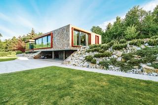

– Po badaniach geologicznych okazało się, że teren, na którym ma stanąć dom, znajduje się na osuwisku, o bardzo dużym obszarze i głębokości, ale nieczynnym. To wydłużyło o ponad pół roku postępowanie o pozwolenia na budowę, związane z nowelizacją planu, który narzucał konieczność ponownych badań. To opóźnienie budziło rozgoryczenie nasze i inwestorów, którzy mieli już opracowany schemat prac. Bez pozwolenia przygotowaliśmy teren. Tak, by po uzyskaniu pozwolenia od razu ruszyć z budową – mówi Dominik Darasz. Na podjeździe zostało zrobione wypłaszczenie. Ścięcie skarpy było miejscem na część tzw. podziemną – techniczną domu, mieszkalna miała być wbita w teren.
Podziemie, oprócz pełnienia funkcji techniczno-gospodarczego zaplecza domu, odgrywało jeszcze inną – ważniejszą rolę. Z założenia miało stać się murem oporowym, który zabezpiecza stabilność całej konstrukcji budynku. Dlatego skrzynia dolna przyziemia jest bardzo mocno dozbrojona, by przeniosła ruchy warstw ziemnych. Jest sztywną konstrukcją.
