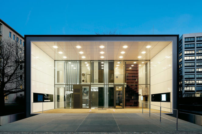

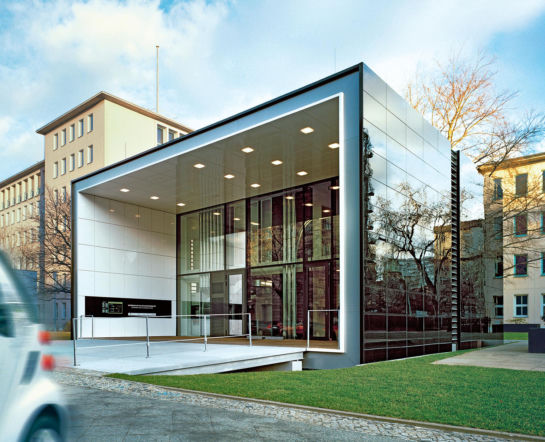

Ze względu na swoją specyficzną funkcję budynek składa się z trzech głównych części. Od wschodu (od strony ulicy) znajduje się witryna z monitorami umożliwiającymi odwiedzającym śledzenie danych dotyczących tego, ile energii produkuje oraz ile zużywa się jej podczas jego eksploatacji. Jest tu też parking i stacja ładowania dla elektrycznych samochodów i elektrorowerów. Pośrodku bryły znajduje się tak zwane jądro elektroniczne – pomieszczenie, w którym mieszkańcy mogą regulować i kontrolować zużycie energii. Od strony zachodniej mieści się prywatna część mieszkalna. Sypialnie są na pierwszym piętrze, a pokój dzienny i kuchnia – na parterze. Z pokoju można wyjść na drewnianą werandę, a z niej przejść do prywatnego ogrodzonego ogrodu. Dzięki takiemu zaplanowaniu przestrzeni rodzina, mimo że mieszka w budynku stale poddawanym monitoringowi i badaniom, może się czuć komfortowo.

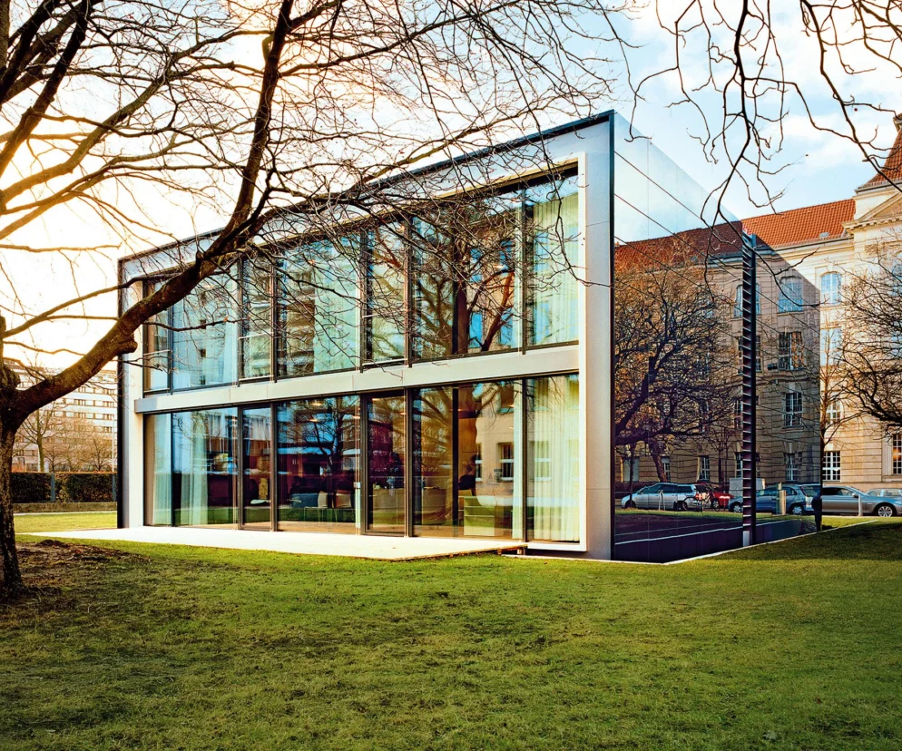

Bryłę budynku usytuowano tak, by jak najbardziej ograniczyć utratę ciepła i dzięki panelom słonecznym pozyskać jak najwięcej energii. Wcześniejsza symulacja potwierdziła, że moduły fotowoltaiczne najlepiej umieścić na ścianie południowej. Znajdują się tu panele cienkowarstwowe o wydajności około 12%. Na dachu, na powierzchni 98 m², zamontowano panele monokrystaliczne o wydajności około 15%. Ściana północna jest całkowicie zabudowana (pozbawiona okien), co chroni dom przed utratą ciepła, natomiast ściany wschodnia i zachodnia są zupełnie przeszklone. Ogromne okna zapewniają mieszkańcom wrażenie otwartej przestrzeni i wpuszczają do domu światło dzienne. Ściany są pokryte włóknem celulozowym i dodatkowo wzmocnione izolacją z konopi. Okna wyposażono w trzyszybowe szklenie. Przestrzeń między szybami jest wypełniona argonem.

Prąd pochodzi z paneli słonecznych, energia cieplna – z nowoczesnej pompy typu powietrze-woda. Całości dopełnia bateria, która gromadzi nadmiar energii wyprodukowanej przez panele fotowoltaiczne. Jest ona ekologiczna, bo do jej budowy wykorzystano stare baterie z samochodów na prąd. Te, których wydajność spadła poniżej 80%, nie nadają się do dalszego używania w pojazdach, natomiast, jak dowiedziono, doskonale sprawdzają się jako baterie stacjonarne. Prototyp zainstalowany w „Effizienzhaus Plus mit Elektromobilität” składa się z 7250 pojedynczych baterii samochodowych dostarczonych przez BMW. Według szacunków budynek w ciągu roku produkuje znacznie więcej energii, niż wynosi jego zapotrzebowanie. Na wszelki wypadek jednak zamkniętą sieć domową połączono z siecią publiczną. Panele na dachu i fasadzie bryły produkują na tyle dużo energii, że wystarcza jej również do ładowania dwóch samochodów i dwóch rowerów zasilanych na prąd. Przed domem, od strony ulicy, znajduje się podjazd z indukcyjnym systemem ładowania.
