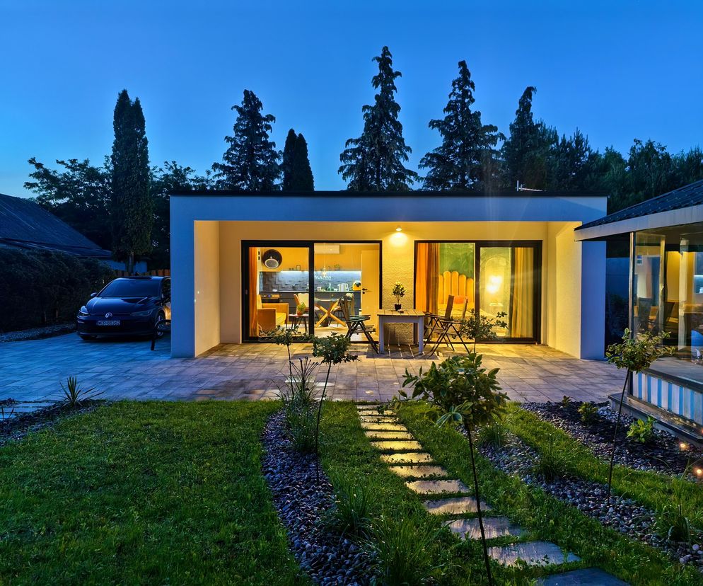

Finalne pierwszy tego rodzaju wybudowany przez Damiana i jego rodzinę budynek ma powierzchnię 35 m² i nadaje się do całorocznego wynajmu. Dom zlokalizowany jest w miejscowości Huta w województwie kujawsko-pomorskim.

Projekt budynku, nazywany przez właścicieli Biała Mewa, powstał z myślą o odpoczynku i bliskości natury. Damian przyznaje, że projektowanie tak małego domku było wyzwaniem, ponieważ przestrzeń musiała być praktyczna i dostosowana do różnych potrzeb gości.
- Dom miał być przyjazny dla dzieci i zwierząt, jednocześnie pozwalając spędzić w nim romantyczny weekend czy wakacyjny tydzień. Analizowaliśmy wiele brył. W końcu ograniczała nas tylko wyobraźnia. Myśleliśmy o ministodole lub klasycznej PRL-owskiej brdzie z antresolą. Tu jednak problemem okazały się schody, które z jednej strony dodają trochę powierzchni na poddaszu, utrudniałyby dobre usytuowanie przestrzeni na parterze. Poza tym stanowią zagrożenie dla najmłodszych.
Po analizie różnych wariantów zdecydowano się na projekt budynku pasywnego.
- Wedle założeń dom miał mieć jednospadowy dach górną częścią wysunięty poza obrys budynku w kierunku południowym. Duże okna miały znajdować się wyłącznie od południa, co pozwoliłoby maksymalnie wykorzystać słońce w zimę i zapewniłoby cień latem. Tak duże przeszklenie mogłoby stanowić wizytówkę tego miejsca. Musiało też oferować zniewalający widok. Na szczęście tereny zielone są konikiem mojej mamy i wiedziałem, że poradzi sobie z aranżacją ogrodu. Pozostało tylko rozplanować wnętrze tak, by ergonomia grała tu pierwsze skrzypce.

Mimo założonych pierwotnie planów konstrukcyjnych finalny wygląd budynku zmienił się, gdy rozpoczęto budowę. Analizując postępy prac zmieniono koncepcję związaną z dachem i wykorzystano płyty warstwowe.
- Mój ojciec jest  skarbnicą wiedzy budowlanej oraz moim autorytetem w tym temacie. Często dzieli się ze mną swoją wiedzą, a ja lubię rzucać mu teoretyczne wyzwania. Tym razem opisywał mi prace dekarskie na przyszłej Białej Mewie, a ja od niechcenia powiedziałem: a gdyby tam położyć płytę warstwową? Jako budowlany konserwatysta mocno się oburzył, ale poprosiłem by abstrahował od tego jak to będzie wyglądało i powiedział czy jest to fizycznie możliwe. O dziwo doszedł do wniosku, że istnieją przecież płyty warstwowe dachowe, a takie rozwiązanie nie będzie wymagało żadnej konstrukcji poza jedną belką wspornikową na środku dachu.
Tak więc zamiast planowanego wcześniej tradycyjnego pokrycia, zastosowano płytę warstwową, co pozwoliło obniżyć koszty o 50% w porównaniu do pierwotnych planów. To rozwiązanie miało też inną dodatkową zaletę – montaż zajął tylko jeden dzień.
- Co prawda trochę się obawiałem tego rozwiązania. Dziś z perspektywy użytkowania uważam, że podjęliśmy dobrą decyzję. Jedyną wadą może być przenoszenie dźwięków zwłaszcza padającego deszczu, choć dla mnie to raczej zaleta, a sam wygląd płyty na suficie z delikatnymi wgłębieniami tylko dodaje uroku.

- Dom to zaledwie trzy pomieszczenia. Oddzielna sypialnia ma stanowić oazę spokoju dla rodziców, którzy przyjadą z dziećmi. Nasz domek ma łóżko 160 cm oraz dużą dwuosobową kanapę. W centralnej części  jest telewizor, który widać zarówno z jadalni, kuchni i salonu, bo przecież to jedno pomieszczenie. Na środku postawiliśmy  okrągły stół 120 cm. Kuchnia ma prawie 4 metry szerokości, a blat roboczy pozwala na wygodne gotowanie. Zmieściła się nawet czteropalnikowa płyta indukcyjna i zmywarka, a mikrofalówka jest połączona z piekarnikiem. Całe wyposażenie kuchni znajduje się w szufladach odpowiednio oznaczonych, by nie musieć niczego szukać. Natomiast szafki górne zostały zastąpione półką, która pełni głównie funkcję dekoracyjną. W łazience znalazło się miejsce na prysznic 120x80 pralkę oraz dwuosobową saunę. Cześć elementów jak szafki przy łóżku czy stolik kawowy wykonałem sam – mówi Damian.
Projektowanie wnętrza odbywało się z myślą o osobach, które będą korzystać z domku na krótkoterminowy wynajem.
- Dom projektowany był na wynajem krótkoterminowy. Nie ma w nim, chociażby dużej szafy, którą zastępuje 6 szuflad pod łóżkiem. By dopracować drobne szczegóły, spędziłem tu z narzeczoną cały miesiąc, między innymi zapraszając gości i uważamy, że byłaby to idealna przestrzeń dla naszej dwójki do życia.

- W domu znajduje się klimatyzacja, która zimą pracuje jako mini pompa ciepła. W sypialni oraz łazience jest też elektryczne ogrzewanie podłogowe. Cały budynek został ocieplony styropianem 15 cm i taką grubość ma też płyta warstwowa na dachu. Zrezygnowaliśmy z początkowo planowanego kominka. Według nas zabierałby za dużo miejsca, strasznie brudził ściany i stanowił zagrożenie dla dzieci.
Całościowe prace budowlane Białej Mewy trwały pół roku, a większość z nich Damian wykonał z pomocą rodziny, co znacząco obniżyło wydatki. Całkowity koszt budowy tego typu domu wypoczynkowego właściciel szacuje na około 250 tysięcy złotych.
