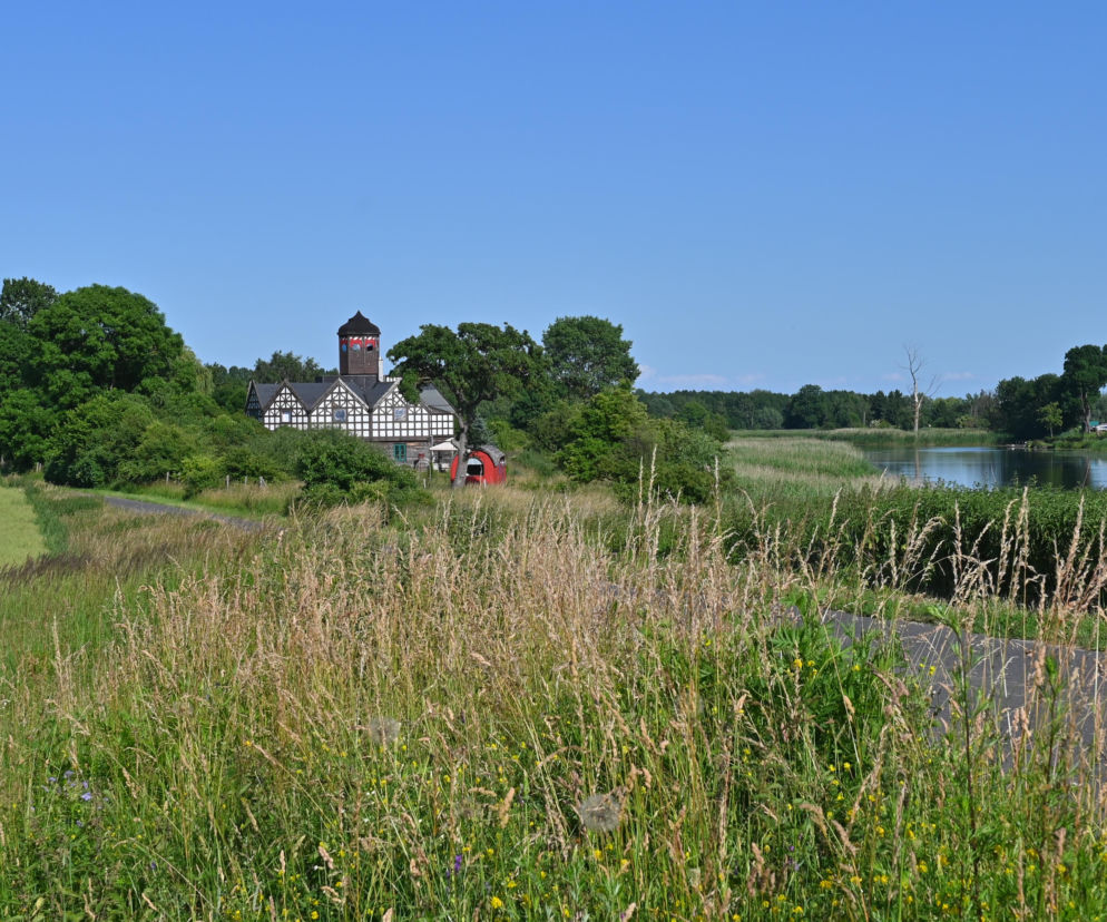

Dom zbudowany na rzucie dwunastoboku z wieżą pośrodku od razu przywołuje skojarzenia z dawnymi obiektami obronnymi, a materiałem wykończenia – z żuławskim budownictwem drewnianym. Koncepcję przygotowali Krzysztof i jego ojciec, a ostateczny projekt budowlany zrealizował architekt.
Zanim jednak powstały pierwsze szkice, rodzina przemierzała wąskie żuławskie drogi w poszukiwaniu inspiracji.
– W poszukiwaniu wzorców na nasz przyszły dom jeździliśmy po całych Żuławach i dokumentowaliśmy ich architekturę. Oglądaliśmy rozproszone po wsiach regionu domy podcieniowe, ale i inne zachowane stare budynki. Robiliśmy bardzo dużo zdjęć, mierzyliśmy belki, proporcje między elementami i na podstawie tego audytu siedliśmy potem do projektu – mówi Krzysztof.
Nie chodziło o prostą kopię zabytku, ale o stworzenie całkiem nowego budynku, który będzie wyrastał z lokalnej tradycji.
Efekt okazał się zaskakująco naturalny. Wielu mieszkańców jest przekonanych, że budynek stał w tym miejscu od dawna. Tymczasem jego budowę rozpoczęto około 2010 roku.

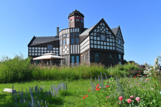

Dom w Izbiskach połączył w swojej formie i technologii budowy architekturę Żuław z dwoma szczególnymi obiektami – pierwszym jest Twierdza Wisłoujście w Gdańsku, a drugim La Ruche, słynny paryski „Ul” na Montparnasse zbudowany na Wystawę Światową w 1900 r.. Charakterystyczna wieża z wieńcem zabudowy pierwszego z nich i dwunastobok budynku zaprojektowanego przez Gustave’a Eiffla w Paryżu stały się ważnym punktem odniesienia dla formy domu.
– O ile pierwsza z naszych inspiracji jest dobrze znana, szczególnie gdańszczanom, to o drugiej w Polsce mało kto słyszał – mówi Krzysztof.
Dzięki temu dom nie jest ani rekonstrukcją, ani fantazją oderwaną od miejsca. To współczesna interpretacja lokalnego budownictwa, wzbogacona o formę centralną i autorski pomysł właścicieli.

– Budynek jest z drewna sosnowego, bo właśnie sosna była najczęściej stosowana w lokalnym budownictwie drewnianym. Elementy szkieletu stężono dębowymi kołkami, co również nawiązuje do dawnych metod ciesielskich. Cały budynek jednak stoi na płycie fundamentowej – to już jest oczywiście współczesna rzecz – mówi Krzysztof. – Nowoczesność pojawiła się u nas także w sposobie przygotowania konstrukcji. Szkielet został zaprojektowany komputerowo i wycięty w technologii CNC, która w czasie budowy była w Polsce jeszcze rzadkością – dodaje Krzysztof.
Ogrzewanie zapewnia pompa ciepła i instalacja podłogowa. Kominek pełni przede wszystkim funkcję dekoracyjną. Drewno, zarówno wewnątrz, jak i na zewnątrz, zabezpieczono olejem.

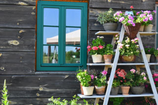

Jednym z charakterystycznych elementów domu są okna – jest ich aż 56. Wynika to z chęci zachowania proporcji dawnych okien, które były stosunkowo małe. Aby dobrze doświetlić wnętrza, trzeba było zwiększyć ich liczbę.
Początkowo inwestorzy planowali okna skrzynkowe, ale szybko okazało się, że w codziennym użytkowaniu są zbyt kłopotliwe. Część takich okien już zamontowano, jednak pozostałe będą jednoramowe, z trójwarstwowymi szybami zespolonymi i prawdziwymi szprosami.
– My nie robimy rekonstrukcji historycznej, tylko budynek nawiązujący do lokalnej architektury. To ma być dom, w którym wszystkim będzie się wygodnie mieszkać, który przy okazji będzie fajnie wyglądał, ale jednak w tej kolejności, a nie odwrotnie – podkreśla Krzysztof.
