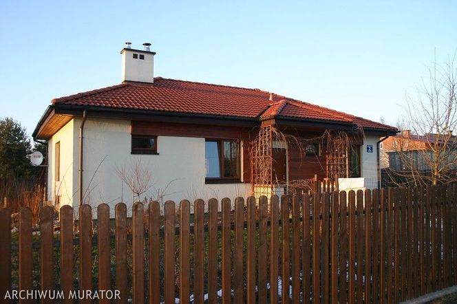

Swoimi przemyśleniami po sześciu latach mieszkania w domu parterowym o powierzchni 102 m2 dzielą się Maria i Marek Zakrzewscy.
Projekt domu Murator D09

Dla naszej trzyosobowej rodziny wybraliśmy z Kolekcji Muratora projekt Murator D09 – Dom na 102. Prowadzimy życie wspólne, więc mały dom spełnia nasze oczekiwania. Kiedy jednak zaczynamy myśleć, że zamieszkają z nami rodzice Marka, dom wydaje się pozbawiony stref. Teraz, jeśli jeden domownik jest w pokoju, a drugi w salonie, nadal jesteśmy razem, na zawołanie, na wyciągnięcie ręki. Także dźwięki rozchodzą się po całym domu bez przeszkód. Prawdziwe strefy, izolacja od reszty domowników mogą być – naszym zdaniem – tylko w domu piętrowym lub w rozległym parterowym.

Ogrzewamy dom gazem płynnym, ale zbudowaliśmy też kominek z rozprowadzeniem ciepłego powietrza do wszystkich pomieszczeń. Wrażenia z użytkowania?
Po pierwsze, kominek nie może być głównym źródłem ciepła, bo należy w nim intensywnie palić, by uzyskać żądaną temperaturę. W nocy trzeba wstać i dołożyć, w dzień, jeśli domownicy wyjeżdżają, ogień przygaśnie. Żar to za mało, by nadal było ciepło. Po południu dom jest wychłodzony. Pierwsze dwie godziny po powrocie z pracy to rozpalanie i czekanie, aż kominek, a z nim cały dom, się rozgrzeje.
Po drugie, kominek nie gwarantuje stałej temperatury w domu. Po rozpaleniu najpierw rośnie, w końcu robi się za gorąco i trzeba uchylać okna. Po trzecie, kominek to robienie z salonu kotłowni. Jego obsługa i czyszczenie nie są zajęciami salonowymi. Jednak ma też wielkie plusy. Oszczędzamy na gazie, dogrzewamy się w mroźne dni, a ogień w kominku daje niezwykłe poczucie bezpieczeństwa.

Kocioł na gaz płynny wychładza spiżarnię
Okazuje się, że nie można normalnie użytkować pomieszczenia, w którym jest kocioł na gaz płynny. Wszystko przez kratkę wentylacyjną o wymiarach 26 x 11 cm, która przechodzi przez ścianę domu powyżej podłogi. Zimą przenika tamtędy taki chłód, że wejście tam jest bardzo nieprzyjemne. Rok temu zamarzała nam woda w rurce dochodzącej do wodomierza. Musiałem wybudować prowizoryczną przegrodę i ocieplić kablem grzewczym rury wodociągu.
