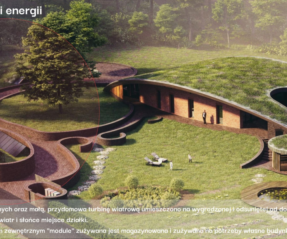

Pod miękkim łukiem zielonego dachu
Zrodził się pomysł, żeby wszystkie potrzebne funkcje schować pod miękkim łukiem zielonego dachu.
W pierwszej chwili projektant, Tomasz Alexander Mielczyński, wyobraził sobie, że nacinamy ziemię w miejscu, w którym ma powstać dom, unosimy ją delikatnie nad głowy i wsuwamy pod spód całą potrzebą nam funkcję. Głęboko wysunięty nad północno-wschodnią i południowo-zachodnią elewacją eliptyczny okap pełni wieloraką funkcję: wyznacza główny kształt bryły, osłania właściwą elewację i tarasy przed słońcem i deszczem. Jego wielkość została dobrana tak, żeby latem chronić wnętrze przed przegrzaniem, a zimą nie przeszkadzać nadmiernie promieniom słonecznym.

Trochę z ziemianki, sporo cegły rozbiórkowej
Będzie nieznacznie wyniesiony ponad istniejący teren. Na podbudowę zostanie użyty piasek pozyskany podczas wykopywania stawu i pochodzące z recyklingu kruszone szkło piankowe, które dodatkowo zapewni izolację termiczną posadzki. Dom zostanie zbudowany w konstrukcji z masywnego szkieletu drewnianego, wypełnionego betonem konopnym i zaizolowanego matami z prasowanej słomy. Oblicówką zewnętrzną będzie czerwona cegła pozyskana z okolicznej rozbiórki. Budynek będzie przykryty lekkim zielonym dachem z roślinnością nie wymagającą pielęgnacji.
Rozplanowanie stref domu ArchiTerra III
Rozkład funkcjonalny domu został podporządkowany relacjom poszczególnych pomieszczeń ze światem zewnętrznym, szczególnie z widokami i kierunkami padania promieni słonecznych. Zgodnie z tą zasadą sypialnia i kuchnia będą doświetlone od samego świtu, południowe światło pojawi się na tarasie, w salonie i jadalni, natomiast po południu bezpośrednio zostaną doświetlone gabinet, część salonu i pokój gościnny. Ponadto pomieszczenia gospodarcze i techniczne zostały zlokalizowane po zachodniej stronie domu, stanowiąc bufor termiczny i dodatkową ochronę przed wiatrem wiejącym z zachodu.
Na wschodnim tarasie służący celom rekreacyjnym zaplanowana jest letnia kuchnia, miejsce naognisko i do rozstawienia dużego stołu pod zewnętrznym zadaszeniem.
Przestrzenie pod schodzącym do ziemi zielonym dachem zostały przeznaczone na dwie piwniczki gospodarcze z wygodnym dostępem od strony ogrodu.
Cechy konstrukcji domu ziemianki ArchiTerra III
Choć na pierwszy rzut oka na to nie wygląda, dom będzie zbudowany z 34 m3 drewna C24 i 20m3 drewna klejonego, które zostaną posadowione na relatywnie niewielkich ławach fundamentowych, wylewanych na podbudowie z zagęszczanego szkła piankowego. Konstrukcja dachu zostanie rozpięta na sześciu belkach łukowych, z których dwie skrajne, odchylone od pionu pod kątem 45 stopni tworzą właściwy zarys dachu budynku. Wewnętrzne łuki oparte są na ścianach zewnętrznych i dwóch słupach, znajdujących się wewnątrz domu, każdy. Rozstaw płatwi dachowych został dostosowany do modułu płyty OSB, z której zostanie wykonane usztywniające deskowanie dachu.
