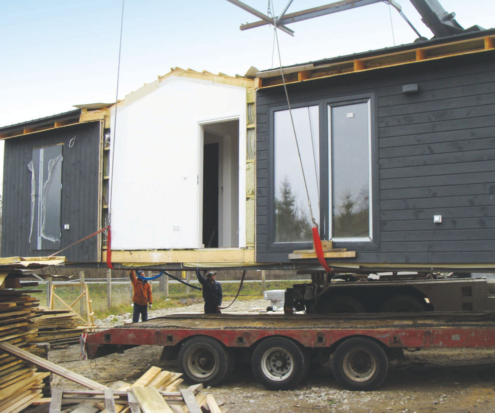

Dźwig przenosi duży moduł domu na działkę. Dwóch pracowników czuwa przy naczepie. O budowie domów pisze Muratordom.
Autor: Robert Kluskiewicz Dom w całości powstaje w fabryce. Jego moduły są montowane na ramach stalowych z dwuteowników HAB i poziomowane laserowo. Na czas transportu są rozdzielane i łączone ponownie na działce
