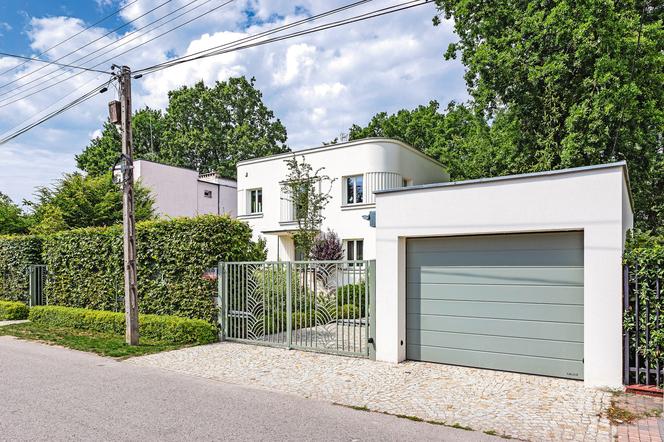

Nieco większy będzie też garaż lub budynek gospodarczy, który można postawić przy granicy albo 1,5 m od niej. Projekt dopuszcza obiekt wolno stojący o długości do 7 m i wysokości do 3,5 m, zwrócony ku granicy ścianą bez okien, drzwi i elementów doświetlających (aktualnie jest odpowiednio 6,5 i 3 m).

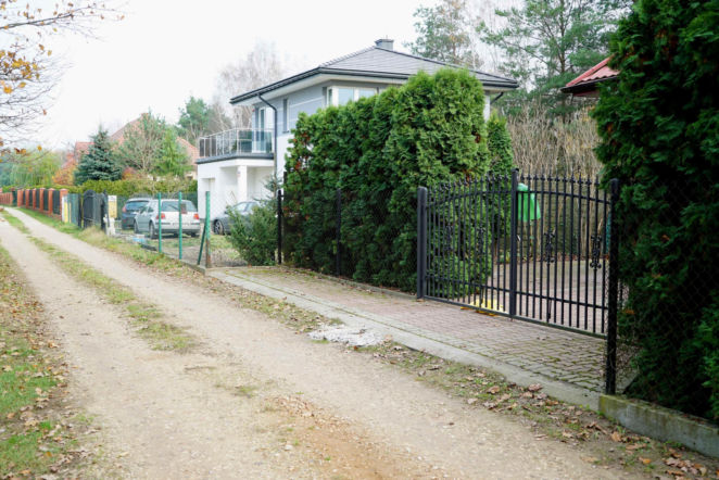

Aktualne przepisy wymagają, żeby dojazd do działki, umożliwiający dostęp do drogi publicznej, miał szerokość niemniejszą niż 3 m, ewentualnie 5 m, jeśli dojście i dojazd odbywają się wspólnym ciągiem pieszo-jezdnym.
Nowe rozporządzenie różnicuje minimalną szerokość dojazdu zależnie od organizacji ruchu. Dla ruchu jednokierunkowego ma to być co najmniej 3 m, a dla dwukierunkowego – 5 m (§ 13). Ta regulacja może w skrajnych przypadkach uniemożliwić zabudowę działek, do których prowadzi wąska droga prywatna lub służebność przejazdu pasem gruntu o szerokości 3-4 m. Nie wiadomo jednak, kto miałby rozstrzygać, czy na drodze wewnętrznej odbywa się ruch jedno- czy dwukierunkowy. Dojście do posesji ma nadal mieć przynajmniej 1,8 m, a ciąg pieszo-jezdny niemniej niż 5 m. Osoby przymierzające się do kupna parceli pozbawionej bezpośredniego dostępu do drogi publicznej powinny zatem dokładnie sprawdzić, czy da się do niej dojechać w zgodzie z nowymi przepisami.
W projekcie przewidziano też wyjątek. Przy budowie lub przebudowie jednego domu jednorodzinnego, domu rekreacyjnego, garażu albo budynku gospodarczego w zabudowie jednorodzinnej za dwukierunkowy dojazd można uznać istniejący i urządzony ciąg pieszo-jezdny o szerokości co najmniej 3 m (§ 13 ust. 6).
Kluczowe jest tu sformułowanie „istniejący i urządzony”. Jeśli taki dojazd już istnieje, można wybudować nowy dom (jeden) na działce, do której prowadzi.

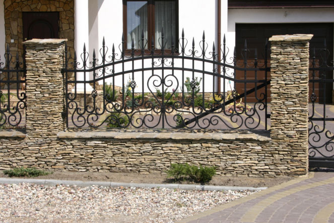

Nieznacznie zmieniają się przepisy dotyczące ogrodzeń. Ostre elementy, drut kolczasty, tłuczone szkło i podobne zabezpieczenia wolno będzie umieszczać powyżej 2,2 m, podczas gdy obecnie granicą jest 1,8 m (§ 36). Minimalna szerokość bramy ma wzrosnąć z 2,4 do 2,6 m, a furtki z 0,9 do 1 m.
