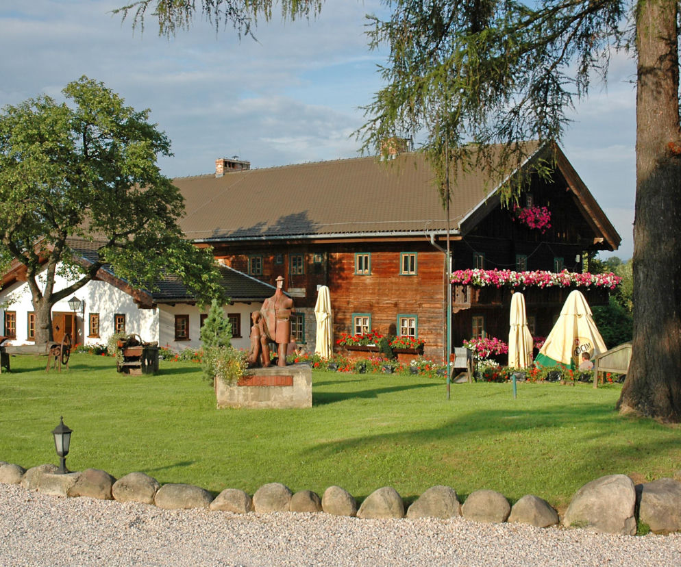

Kiedyś tylko nieliczni turyści zdążający drogą z Jeleniej Góry do Karpacza wiedzieli, że na trasie leży jeden z najbardziej oryginalnych zespołów architektury na terenie Polski. Od wielu lat ambasadorem unikalnej zabudowy przy wjeździe do dawnego centrum Mysłakowic jest Dom Tyrolski, restauracja i muzeum przypominające o sadnikach z Alp, którzy przybyli do Kotliny Jeleniogórskiej w 1 połowie XIX w.

Dom tyrolski w Mysłakowicach – jak wygląda

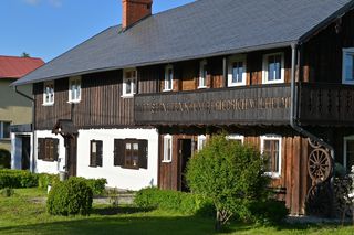

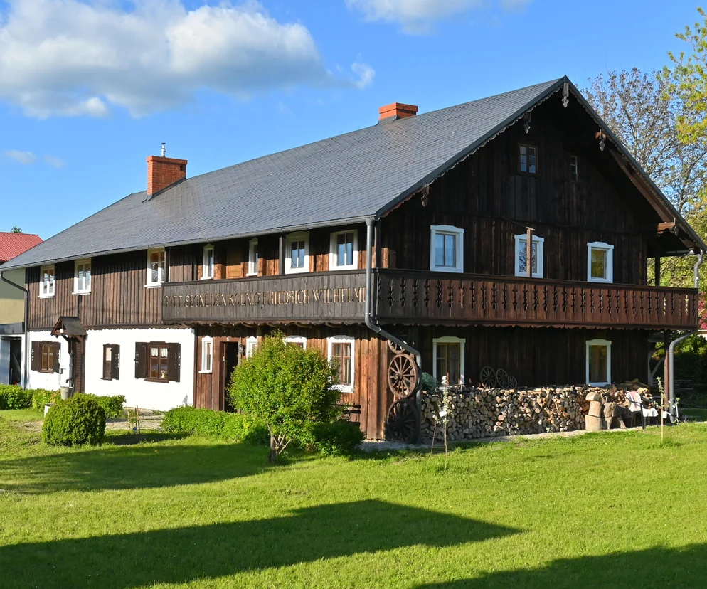

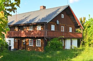

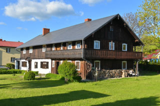

Domy tyrolskie w Mysłakowicach były przez lata poddawane przeróbkom i modernizacjom, ale większość tych które dotrwały do dzisiaj, ma wszystkie cechy oryginalnych budynków z i połowy XIX w.
Ich budowa podkreśla praktyczność: ochronę przed śniegiem, wiatrem i wilgocią, z wykorzystaniem lokalnych materiałów jak drewno, kamień i glina. Są to wielofunkcyjne zagrody łączące część mieszkalną z gospodarczą, tzw. „Einhaus” – dom pod jednym dachem z oborą i stodołą.
W Mysłakowicach domy są usytuowane wzdłuż ulic, tworząc linearny układ osadniczy. Adaptacje obejmują m.in. powiększenie okien (lepsze doświetlenie wnętrz) i dobudówki po II wojnie światowej, ale zachowują tyrolski "alpejski" urok – np. zdobione szczyty dachów z motywami słoneczników czy serc.
Są to domy przeważnie dwukondygnacyjne ze strychem (służącym do suszenia siana) pod stromym dwuspadowym dachem pierwotnie pokrytym gontem. Dzisiaj dachy pokryte są blachą na rąbek, blachodachówką, dachówką ceramiczna – często jeszcze sprzed II wojny światowej. Szerokie okapy chronią ściany przed deszczem i śniegiem.
Zbudowane są na planie prostokąta i mają długość 20–30 m. Złożone są z dwóch części: mieszkalnej drewnianej i gospodarczej ze stodołą, oborą, które rozdziela sień z przylegającą kuchnią. Fundamenty i podmurówka są wykonane z kamienia polnego, chroniącego przed podciąganiem wilgoci. Ściany mają konstrukcję ryglową: drewniany ruszt wypełniony cegłą, gliną lub tynkiem, co zapewniało izolację termiczną.
Charakterystyczne są szerokie balkony na piętrze ocienione szerokimi okapami podpartymi słupami (mają charakter loggi) z ażurowymi balustradami zdobionymi motywami geometrycznymi lub florystycznymi. Oryginalne okna są małe, prostokątne, z okiennicami, a drzwi wejściowe często mają ganki. Elewacje są malowane na biało lub w naturalnych odcieniach drewna z widocznym rusztem szachulcowym.
