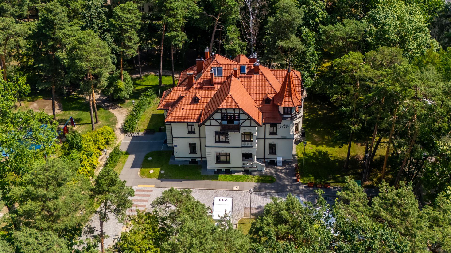

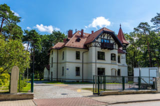

Willa Gryf powstała około 1905 roku, w okresie intensywnego rozwoju podwarszawskiego letniska Konstancin. Jej architektura wyraźnie odwołuje się do modnego wówczas budownictwa uzdrowiskowego i pensjonatowego inspirowanego architekturą alpejską. To budynek dwukondygnacyjny, którego jednym z najbardziej charakterystycznych elementów są pseudoszachulcowe szczyty. Kompozycję bryły zamyka wieloboczna narożna wieżyczka przykryta wysokim, stromym hełmem.
Architekt nie dążył do stworzenia zwartego, regularnego domu. Przeciwnie – siłą Gryfa jest rozczłonkowanie bryły, zróżnicowanie wysokości poszczególnych partii oraz zestawienie murowanych ścian z elementami drewnianymi. Balkony, szczyty, dawna weranda i wieżyczka sprawiają, że obiekt oglądany z różnych stron zmienia proporcje i sylwetkę.

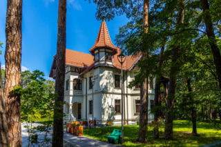

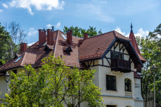

Dach i wieżyczka tworzą charakter Gryfa
W architekturze willi szczególnie ważna jest górna część budynku. Strome połacie dachowe, wystające okapy i wysokie szczyty nadają bryle zdecydowanie pionowe proporcje. Ponad nimi dominuje narożna wieżyczka zwieńczona stromym hełmem – element, który sprawia, że Gryf bardziej przypomina niewielką rezydencję lub pensjonat uzdrowiskowy niż typową miejską willę.
Szwajcarska koronka na neobarokowym korpusie. „Jezioranka” z Konstancina czeka na ratunek

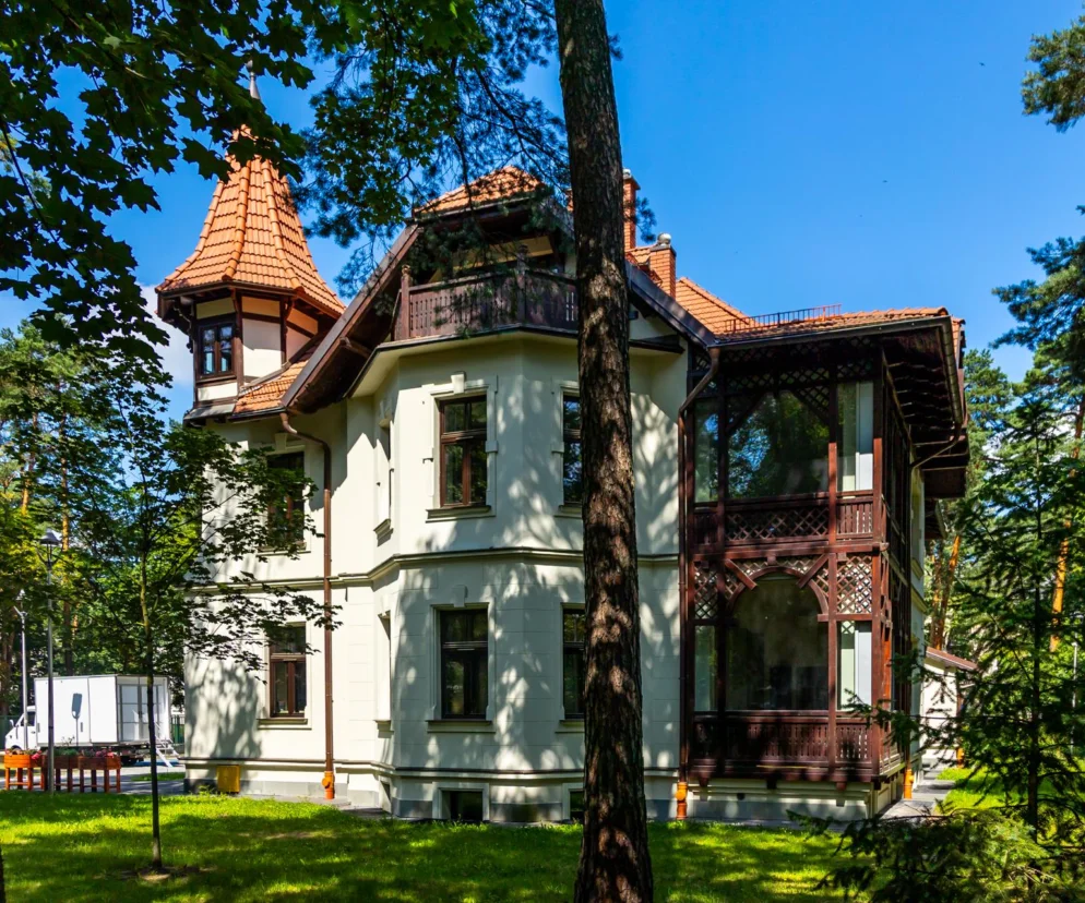

Drewniane balkony i dekoracyjne partie elewacji łagodzą natomiast masywność ceglanych murów. Szczególnie ważny jest kontrast między stosunkowo ciężką, murowaną częścią budynku a lekkimi elementami drewnianymi. To właśnie ta kombinacja materiałów tworzy charakterystyczną dla architektury kurortowej malowniczość.
Podczas późniejszej przebudowy zachowanie tej sylwetki stało się jednym z kluczowych zadań. Dach został wyremontowany i zrekonstruowany, natomiast zniszczone elementy architektoniczne elewacji poddano renowacji lub odtworzono. Drewniane balkony znajdowały się już w bardzo złym stanie, dlatego zostały rozebrane i wykonane ponownie.

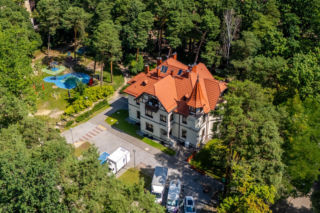

Gruntowny remont willi Gryf. Prace od piwnic po dach
Stan techniczny zabytku wymagał kompleksowej interwencji. Remont nie ograniczył się do odnowienia elewacji czy wymiany instalacji. Objął praktycznie całą strukturę budynku – od piwnic aż po konstrukcję dachu. Jednocześnie trzeba było pogodzić zachowanie historycznej formy z wymaganiami stawianymi współczesnemu budynkowi użyteczności publicznej.
Jedną z istotnych zmian było usunięcie wtórnej przybudówki. W jej miejscu powstała nowa część włączona w kubaturę obiektu, której forma nawiązuje do istniejącej tam pierwotnie dwukondygnacyjnej werandy. Dzięki temu ingerencja miała przywrócić budynkowi rozwiązanie bliższe jego historycznemu wyglądowi, a nie tylko zapewnić dodatkową powierzchnię.
