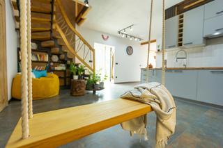

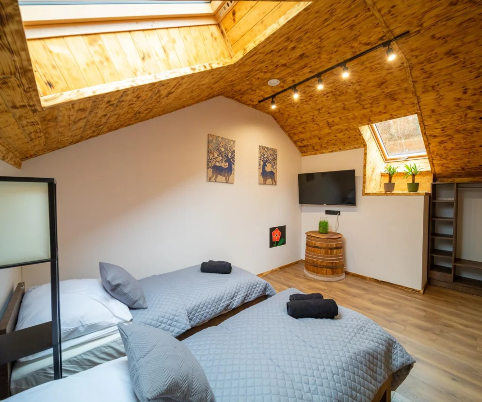

Założenie remontu było takie, by w budynku zastosować nowoczesne technologie. Budynek miał być termoizolacyjny, z wentylacją i klimatyzacją. Jednocześnie właścicielom zależało na nawiązaniu do lokalnej tradycji w budownictwie. Widać te odniesienia poprzez bogate zastosowanie drewna w wykończeniu, zarówno we wnętrzach: stropy, ściany, balustrady są drewniane, jak i od zewnątrz, na części elewacji budynku.
Właściciele domu przyznają, że elementy drewniane wykorzystane w domu pochodzą ze starego budynku. Drewno przeszło długi proces oczyszczania, impregnowania, a obecnie wygląda jak niemal nowe. Co ciekawe, jeśli pojawiały się naturalne wady, krzywizny drewna, co widać m.in. na balustradzie przy schodach, to te cechy materiału zostały zachowane. Paweł wspomina, że przygotowanie drewna to praca bardzo mozolna, wymagająca dużo czasu i cierpliwości.
Jeśli chodzi o inny związek z regionem, to w nowym domu pojawiają się motywy zdobnicze stosowane np. w strojach Czarnych Górali. Dokładnie można się im przyjrzeć przede wszystkim w kuchni, gdzie znajduje się sporych rozmiarów obraz.
