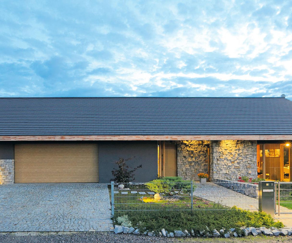

W parterowym budynku oprócz części mieszkalnej zaplanowano miejsce na dwustanowiskowy garaż i pracownię, dlatego bryła jest bardzo długa – elewacja frontowa ma ponad 20 m. Dom nie dominuje zatem nad podmiejskim otoczeniem, ale elegancko się w nie wpisuje. Horyzontalne rozciągnięcie budynku jest tym bardziej widoczne, że z jednej strony przedłużeniem elewacji jest kamienny murek. Dzięki niemu bryła wydaje się jeszcze mocniej osadzona na działce.
Pod dachówką betonową
Okap wyraźnie wysunięty poza obrys ścian zewnętrznych znajduje się zaledwie 2,3 m nad nawierzchnią podjazdu, co również wizualnie wiąże budynek z terenem. Dom cechuje się nie tylko znaczną długością, lecz także prostotą. Od frontu jedynym urozmaiceniem w zrównanej linii ścian jest niewielka wnęka w strefie wejścia (tylko uważny obserwator, patrząc na budynek en face, dostrzeże, że w podcieniu wejściowym znajdują się jeszcze drzwi prowadzące do przeszklonej pracowni). Dwuspadowy dach o kącie nachylenia 24° jest pokryty płaską matową dachówką betonową. Aby nic nie przerywało frontowej połaci, nie zamontowano w niej okien dachowych. Jedynie od strony ogrodu są trzy okna dodatkowo doświetlające wnętrza światłem padającym z góry.

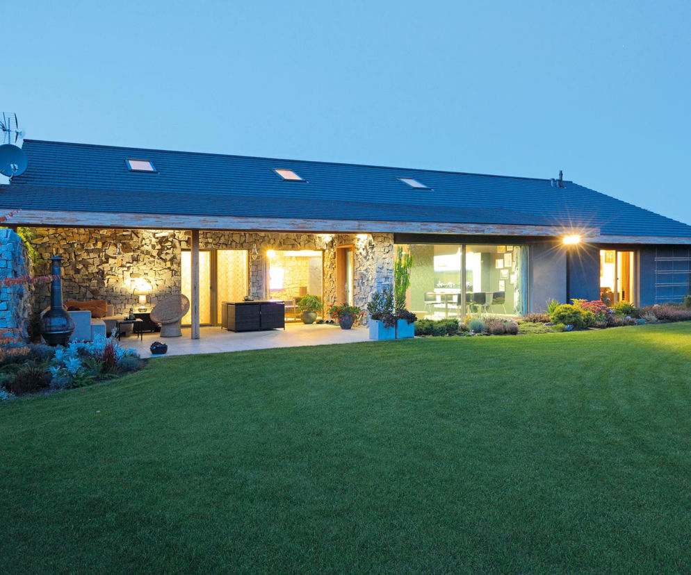

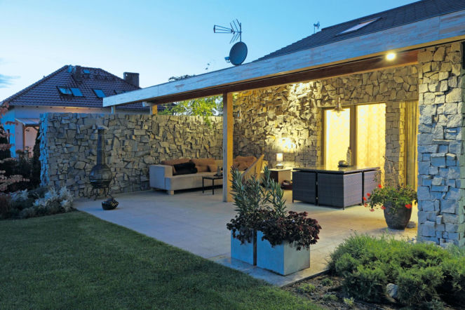

Duże okna i taras naziemny
Mocno osadzona w terenie horyzontalna bryła nie wydaje się zbyt ciężka dzięki dużym oknom. Nieco surową w wyrazie elewację frontową otwiera prostokątne przeszklenie pracowni. Na przeciwległej ścianie proporcje się odwracają i szkło bierze górę nad murem. Wszystkie pomieszczenia w tej części domu mają duże lub bardzo duże okna, przez które można oglądać piękny ogród, chlubę pani domu. Długą elewację ogrodową rozbijają kompozycyjnie nie tylko przeszklenia, lecz także bardziej dynamiczny niż na froncie układ ścian zewnętrznych. Centralna część budynku z największym oknem została wysunięta w stronę ogrodu, a taras zagłębiono w podcieniu.
Elewacja kamienna
Szczególnym materiałem nadającym eleganckiej bryle nieco sielski charakter jest jasnoszary granit strzeliński wydobywany w pobliskiej kopalni. Najczęściej można go zobaczyć na nawierzchni chodników, ale w domu architektów trafił na elewację (a nawet jeszcze dalej – na ścianę pokoju dziennego). Piękna nierówna faktura i złudzenie luźno ułożonych kamieni to efekt specjalnego sposobu montażu – granit jest bezspoinowo klejony (miejscami kotwiony) do ściany (na podjeździe natomiast – tradycyjnie spoinowany).
