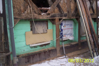

Kiedy 7 sierpnia 2010 r. w godzinach południowych przeszła przez Bogatynię fala powodziowa, woda w domu przy ul. Listopadowej sięgała pierwszego piętra. Budynek przetrwał uderzenie wezbranej rzeki i po jej opadnięciu udało się go wysprzątać. Mieszkańcy mieli nadzieję, że będzie można go po wyremontować. Inspektorat budowlany zezwolił na dalsze użytkowanie.
Pierwsza ekspertyza wskazywała na możliwość remontu, ale dom jednak „strasznie trzeszczał”, jakby stękał i wzdychał jak wspomina Beniamin Ziobro – Dom powoli wysychał, więc wydawało nam się, że te wszystkie odgłosy wynikają właśnie z tego powodu. Wkrótce okazało się jednak, że przyczyna leżała poza domem – wspomina Ziobro. Grunt wokół domu został bardzo osłabiony przez wodę powodziową, a sam budynek znajdował się w wyjątkowo trudnym położeniu: między rzeką a drogą, która przebiegała niespełna dwa metry od ściany i była usytuowana wyżej niż dom. I to właśnie od strony drogi przyszło zniszczenie.
– Wiosną, w drodze, około 4 metry od domu zapadła się kostka. Pod nawierzchnią powstała ogromna pustka – około metr na metr i metr głębokości. Zaraz potem dom zaczął się dosłownie rozchodzić. Nadzór budowlany przyklejał takie specjalne szkiełka pomiarowe, których pęknięcia były dowodem, że dom się rozpada – wspomina Beniamin Ziobro. – To przesądziło o przeznaczeniu budynku do rozbiórki. My jednak wcale nie chcieliśmy go wyburzać, był dla nas zbyt cenny – dodaje Beniamin Ziobro.

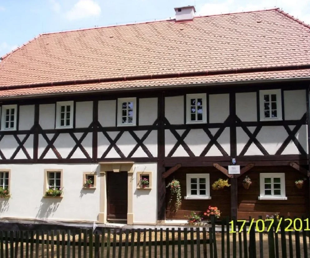

Uratowany dom przysłupowy w Bogatyni - przenosiny znad rzeki na bezpieczne wzgórze
Autor: FB/Domy przysłupowe - Elżbieta Lech-Gotthardt/ Materiały prasowe Uratowany dom przysłupowy w Bogatyni - przenosiny znad rzeki na bezpieczne wzgórze

Zanim do pracy przystąpili profesjonalni cieśle, rodzina sama przystąpiła do rozbiórki budynku. – Rozebraliśmy dom z grubsza sami. To trwało około miesiąca. Sam ściągałem podłogi i sufity – wspomina Beniamin Ziobro. W ten sposób po zdemontowaniu elementów wykończeniowych pozostał na miejscu niemal tylko szkielet drewniany budynku. Wszystko, co mogło zostać wykorzystane ponownie, zachowano. – Teraz może zachowalibyśmy więcej, ale wtedy nie mieliśmy takiej wiedzy. Wyrzuciliśmy całą glinę z tego starego domu i jeszcze zapłaciliśmy z jej wywóz. Potem przy wykopie w nowym miejscu także wywieźliśmy mnóstwo gliny, a następnie kupowaliśmy glinę do wypełnień – wspomina Ziobro. – Dzisiaj już zachowałbym każdy kilogram gliny, bo wiem, że to cenny budulec, w pełni nadający się do powtórnego użytku - dodaje.
Szkielet domu był już domeną profesjonalnych cieśli. Kolejne etapy wykonywała firma ciesielska Uwe Siegerta z Herrnhut pod Żytawą (Zittau) w Niemczech. Wcześniej zajmowali się remontem innego budynku w Bogatyni zwanego „Domem Zegarmistrza”. To wykonawca, który już wówczas miał bardzo duże doświadczenie w pracy przy domach przysłupowych. Demontaż polegał na usunięciu wszystkich złączy ciesielskich ścian szachulcowych, belek stropowych, konstrukcji dachu i ścian zrębowych. Trzeba to było robić bardzo delikatnie, żeby nie uszkodzić żadnego z zachowanych elementów. Cieśle wybijali drewniane kołki tam, gdzie było to możliwe, a w pozostałych miejscach musieli rozwiercać połączenia, co wcale nie było łatwe, bo drewno okazało się wyjątkowo twarde. Po zdjęciu każdej belki otrzymywała ona oznaczenia, tak aby można było zidentyfikować jej położenie w budynku i to, z jakimi elementami i w jakich miejscach była połączona z innymi.
– Sama rozbiórka konstrukcji trwała zaledwie kilka dni. Później elementy przewieziono do warsztatu w Niemczech, gdzie były konserwowane, naprawiane i uzupełniane. To, czego nie dało się uratować, trzeba było dorobić – opowiada Ziobro.

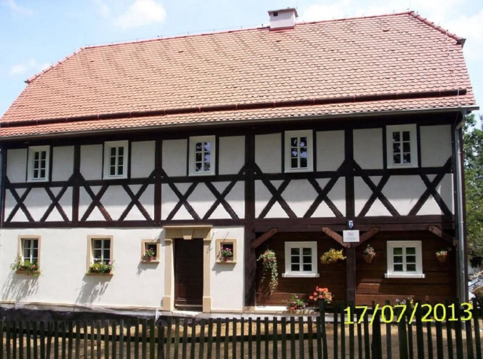

Dom przysłupowy w Bogatyni po translokacji - stan z 2013 r.
Autor: FB/Domy przysłupowe - Elżbieta Lech-Gotthardt/ Materiały prasowe Dom przysłupowy w Bogatyni po translokacji - stan z 2013 r.

Podczas odbudowy starano się zachować charakter i układ budynku, choć dom został dostosowany do współczesnego życia.
Izba zrębowa pozostała jednym dużym pomieszczeniem. Dziś pełni funkcję kuchni z jadalnią. Jest tu także tradycyjny kuchenny piec kaflowy. Na piętrze utrzymano dawny układ wnętrz, ale jeden mały pokój przeznaczono na łazienkę, a duże pomieszczenie nad izbą zrębową podzielono na dwa mniejsze.
Wewnątrz pozostawiono ściany szachulcowe. Zmieniła się natomiast wysokość pomieszczeń – zarówno parter, jak i piętro zostały podniesione. Jak przyznaje rozmówca, dziś być może zdecydowałby się na mniejszą zmianę wysokości, bo w efekcie parapety na piętrze wyszły dość wysoko.
Szczególną uwagę poświęcono stolarce. Dwa oryginalne okna skrzynkowe z dawnego domu z profilowanymi opaskami i snycersko opracowanymi parapetami udało się zachować i ponownie wykorzystać. Były zamurowane, dzięki czemu przetrwały w dobrym stanie. Pozostałe okna wykonano na ich wzór. – Dom zyskał przez to na wyglądzie, bo wcześniej nie miał oryginalnych okien, które wiele lat wcześniej zostały wymienione na nowsze – mówił Ziobro. – Od wewnątrz dodano w każdym oknie skrzydło z szybą zespoloną, by poprawić izolacyjność, ale nie zniszczyć wyglądu dawnych okien i elewacji – dodaje.
– Wszystko, co się dało odzyskać, jest wykorzystane w wyremontowanym domu. Stara podłoga na przykład jest na strychu, jeszcze raz ją strugaliśmy i znowu jest w domu – opowiada Beniamin Ziobro.
