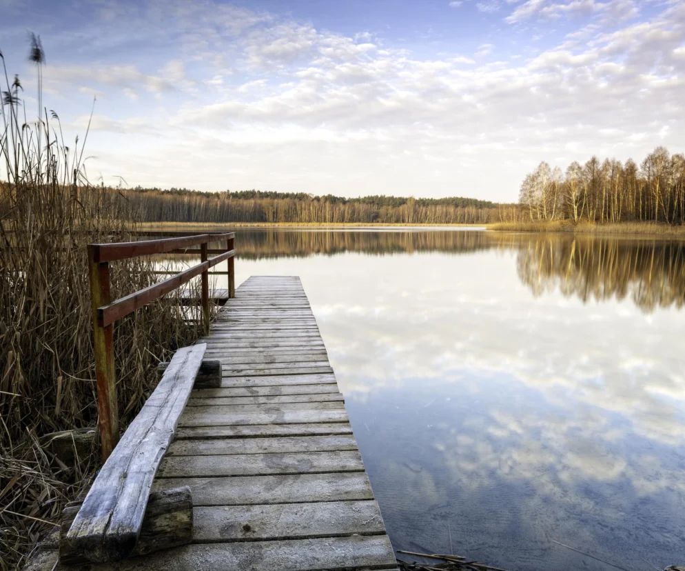

Drewniany pomost nad spokojnym jeziorem otoczonym lasem. O zasadach budowy pomostów przeczytasz na Muratordom.
