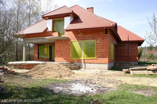

Autor: Andrzej Szandomirski Wykrycie podniesienia terenu w czasie budowy domu może się skończyć wstrzymaniem robót budowlanych  i nakazaniem przywrócenia stanu poprzedniego
Podniesienie gruntu powinno być uwzględnione w dokumentacji
Budowa domu powinna się odbywać zgodnie z pozwoleniem i zatwierdzonym projektem budowlanym. Zgodnie z rozporządzeniem w sprawie szczegółowego zakresu i formy projektu budowlanego elementem projektu zagospodarowania działki jest określenie w części rysunkowej ukształtowania terenu z oznaczeniem zmian w stosunku do stanu istniejącego, a w razie potrzeby charakterystycznych rzędnych i przekrojów pionowych terenu. Inwestor powinien się trzymać tych ustaleń.
Samowolne podwyższenie terenu to odstąpienie od projektu budowlanego
Samowolne dodatkowe podwyższanie terenu ponad to, co przewidziano w dokumentacji budowy, jest bowiem odstąpieniem od projektu. W art. 36a Prawa budowlanego wskazano, że odstąpienie dotyczące zakresu objętego projektem zagospodarowania działki jest istotne i wymaga zmiany pozwolenia na budowę oraz zatwierdzenia projektu zamiennego.
Poniesienie terenu - odstępstwo istotne czy nieistotne?
Kwalifikacji odstępstw od projektu jako istotnych lub nieistotnych dokonuje projektant. W praktyce bywa tak, że projektant samo podwyższenie poziomu posadowienia traktuje jako odstępstwo nieistotne, które wymaga jedynie odpowiedniego opisania w projekcie, zaś nadzór budowlany, który zajmuje się odbiorami, nie zwraca na to uwagi.
Czasem takie niewielkie zmiany są prawie niezauważalne w terenie. Jednak liczenie na to, że uda się bez konsekwencji samowolnie podnieść teren, jest ryzykowne.
Za samowolne podniesienie gruntu może grozić...
Wykrycie podniesienia terenu w czasie budowy domu może się skończyć wstrzymaniem robót budowlanych  i nakazaniem przywrócenia stanu poprzedniego lub zalegalizowania zmian, zaś po zakończeniu budowy – sprzeciwem co do przystąpienia do użytkowania.
Poza tym organy nadzoru budowlanego bardziej wnikliwie podejdą do tematu, jeśli podwyższenie terenu będzie się wiązało z naruszeniem przepisów techniczno-budowlanych, które zakazują dokonywania zmiany naturalnego spływu wód opadowych w celu kierowania ich na teren sąsiedniej nieruchomości (§ 29 rozporządzenia w sprawie warunków technicznych, jakim powinny odpowiadać budynki i ich usytuowanie).
Jeżeli zmiany poziomu posadowienia budynku prowadzą do takiej sytuacji, nadzór budowlany powinien nakazać wprowadzenie rozwiązań zapobiegających takiemu podlewaniu działki sąsiada (na przykład ułożenie przewodów odprowadzających wody opadowe lub po prostu obniżenie terenu do poprzedniego poziomu).
