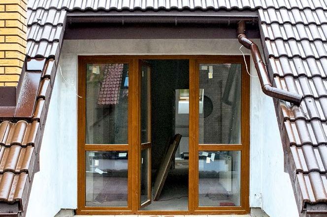

Taras nad pomieszczeniem
Autor: Jarosław Kąkol Zanim zaczniesz budować taras, warto poświęcić trochę czasu na lekturę i zadanie pytań doradcom technicznym. Dzięki temu jego eksploatacja długo nie będzie sprawiała problemów
