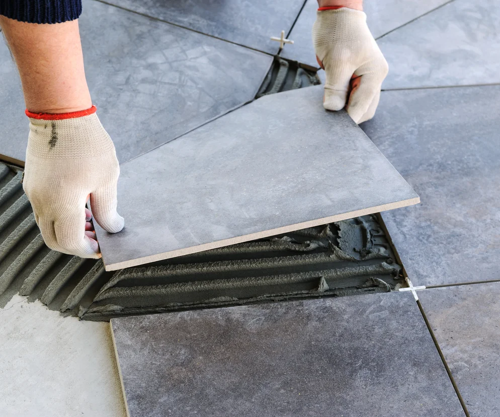

Sposób klejenia płytek podłogowych
Klej nanosi się pacą zębatą metodą kombinowaną. Na powierzchni tarasu kładzie się warstwę grubości kilku milimetrów, a dodatkowo spodnią powierzchnię płyty pokrywa się cienką warstwą zaprawy. Po położeniu płyty na podłożu powinna powstać zwarta warstwa zaprawy, która całkowicie wypełni przestrzeń pod płytką. Zaprawę rozpływną powinno się nanosić pacą zębatą z zaokrąglonymi wycięciami. Kładzie się ją tylko na podłoże. Aby zapewnić wypełnienie klejem całej przestrzeni pod płytką, dobrze jest ją położyć nieco z boku od wyznaczonej pozycji, leciutko przesunąć w prawo i lewo i docisnąć.
Fugowanie
Do fugowania używaj spoin mrozoodpornych, elastycznych i paroprzepuszczalnych. Im większe płytki, tym szerszą fugę trzeba zrobić. Na tarasie szczeliny między płytkami o wymiarze 30 x 30 cm powinny mieć minimum 4-5 mm szerokości, między dużymi płytkami – 1 cm, a w wypadku nieregularnych płyt z kamienia naturalnego – nawet 2-3 cm. Terakota, gres, a także płyty z betonu nie wymagają specjalnych fug. Do klinkieru należy używać fug bez wapnia, żeby nie wywołały one wykwitów. Do jasnego kamienia naturalnego powinno się stosować spoiny z dodatkiem białego cementu lub trasu.
