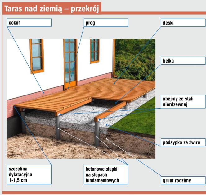

Taras nad ziemią

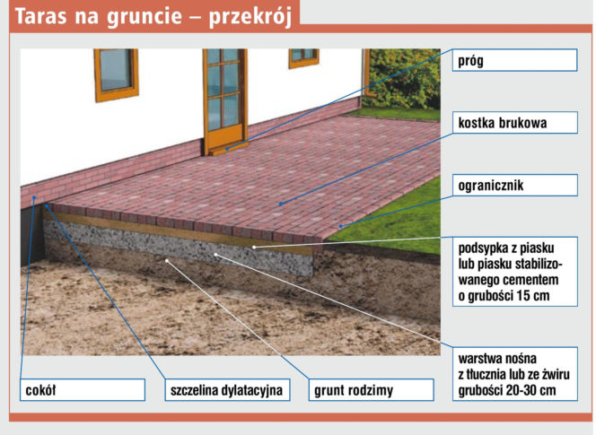

Taras na gruncie

Jeśli dom nie stoi na wysokiej podmurówce, taras można wykonać na gruncie z nawierzchnią z bruku betonowego, granitowego lub klinkierowego (grubości 7–12 cm), z płyt kamiennych (grubości 3,5–7 cm), a także z bruku drewnianego, pieńków trwałego drewna lub desek na legarach.
W przypadku bruku i kamiennych płyt bardzo ważne jest właściwe ułożenie podbudowy. Układa się je na mniej więcej 15-centymetrowej warstwie piasku, fachowcy zalecają podsypkę piaskowo-cementową. Podsypkę należy wykonywać po zdjęciu humusu, czyli ziemi roślinnej, na podłożu z możliwie nienaruszonej warstwy gruntu rodzimego. Grunt ten nie może być wysadzinowy i nieprzepuszczalny (jak na przykład glina czy ił) ani organiczny (jak torf czy namuły rzeczne), gdyż jego zadaniem jest równomierne odprowadzanie wody i stabilizacja podłoża. Czasem więc grunt należy wymienić lub wykonać podbudowę z kruszywa lub tłucznia. Konieczne jest ustabilizowanie obrzeży zapobiegające przesuwaniu się kostki bądź płyt. Trzeba też pamiętać o zachowaniu 1–2-procentowego spadku w stronę możliwego spływu wody. Szczeliny uzupełnia się piaskiem, a duże kamienie stabilizuje dodatkowo cementem.

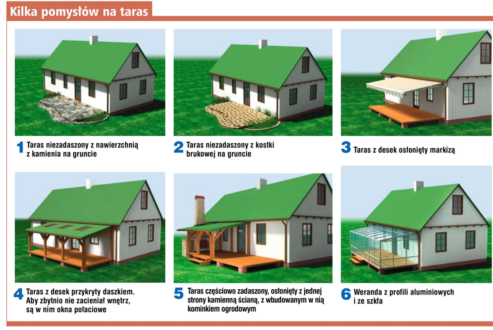

Kilka pomysłów na taras

Taras z drewna jest bardzo przyjazny, zwłaszcza dla rodzin z dziećmi
Drewniane tarasy mają przyjemną temperaturę (nie są zimne ani gorące) i są elastyczne – amortyzują na przykład upadki małych dzieci. Deski z drewna liściastego lub modrzewiowego należy zaimpregnować i czynność tę powtarzać co roku. Najbardziej odporne na czynniki zewnętrzne jest drewno egzotyczne, między innymi tek, iroko i bangkirai. Nowoczesnym i bardzo trwałym materiałem są deski z kompozytów drewna i tworzywa sztucznego.
Trzeba pamiętać, że na tarasach sprawdzą się najlepiej deski ryflowane z wyciętymi wzdłuż rowkami, które nie będą śliskie po deszczu.
Do wykańczania drewnianych tarasów używa się profili krawędziowych oraz zaślepek do końców profili z tworzywa.
Między drewnianym tarasem a ścianą domu należy zachować szczelinę dylatacyjną i zadbać, by ponad tarasem ściana była odporna na zawilgocenie od rozpryskujących się o nawierzchnię kropel deszczu. Najlepszym sposobem jest wyprowadzenie cokołu na wysokość minimum 10 cm. Dodatkowo w drzwiach balkonowych trzeba zamontować próg zabezpieczający przed śniegiem i deszczem.

Zadaszenie może być całkowite lub częściowe. Dach pozwoli nam urządzić prawdziwy salon na świeżym powietrzu. Niestety, ograniczy także dostęp do światła tych pomieszczeń, których okna wychodzą na taras. Dobrym sposobem na ich doświetlenie jest umieszczenie w dachu tarasu jednego lub więcej okien dachowych. Te nieotwieralne są tańsze. Trzeba pamiętać, że taki daszek musi mieć odpowiedni spadek – powyżej 15°. Jeżeli będzie mniejszy, można zastosować specjalny kołnierz, który nachyla okno, lub świetliki kopułkowe. Zadaszony taras można uczynić bardziej zacisznym, osłaniając go z jednej strony kratką obrośniętą pnączem albo ścianą z cegły lub kamienia. Co więcej, w taką ścianę można wbudować kominek ogrodowy. Wymaga to budowy fundamentu i 5-metrowego komina, więc nie jest to rozwiązanie ekonomiczne, ale z pewnością skusi tych, którzy mieli kiedykolwiek przyjemność siedzieć w chłodny wieczór na werandzie w cieple i blasku ognia.
Przeszklona weranda? Czemu nie
Poza tarasem zadaszonym i niezadaszonym można się też zdecydować na przeszkloną werandę – zbudowaną z drewna lub profili aluminiowych (wiele firm oferuje gotowe systemy). W ten sposób zapewnimy dostęp światła do tarasu i usytuowanych przy nim pomieszczeń. Przeszklona weranda może być ogrzewana lub nie. Może się stać ogrodem zimowym, w którym umieścimy rośliny mało odporne na niską temperaturę. Latem pomieszczenie to może się jednak mocno nagrzewać, dlatego potrzebne będą dobra wentylacja i czasowe zaciemnianie. Cena takiego rozwiązania nie jest mała – za przeszklenie 10 m² o lekkiej nieogrzewanej konstrukcji zapłacimy średnio 20–30 tys. zł, a jeśli chcemy, by weranda była ogrzewana i pełniła funkcję ogrodu zimowego – nawet pięć razy więcej. Możliwości dobudowy tarasu jest bez liku. Ważne, by wybrać ten, który będzie pasował zarówno do budynku i ogrodu, jak i naszego marzenia o nim. W rezultacie dom letni otwarty na naturę może się stać tak ładny i przytulny, że postanowimy zamieszkać w nim na stałe.
