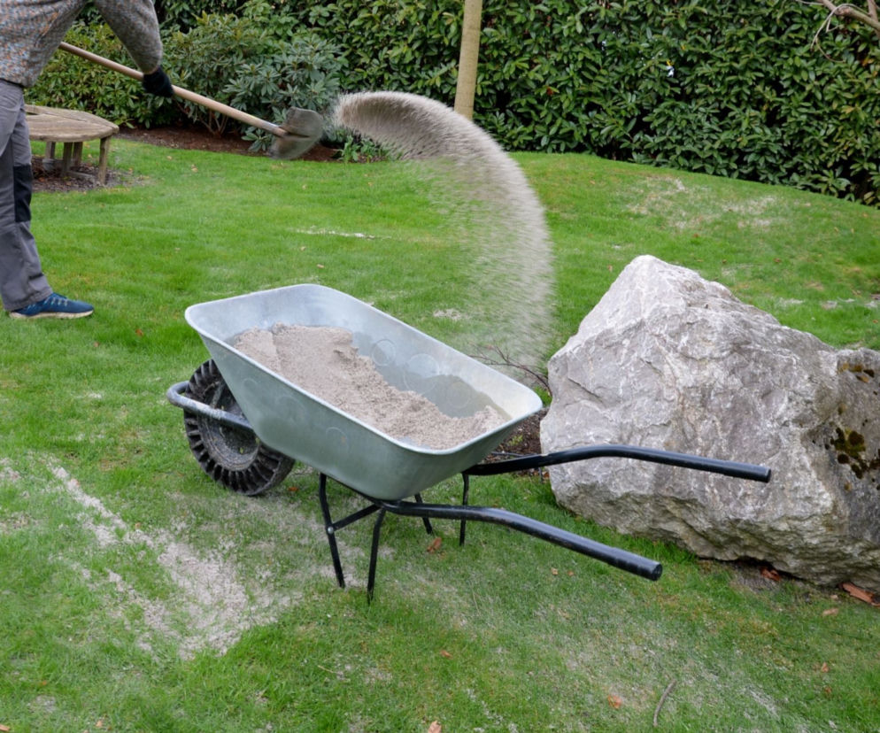

Jak rozsypać piasek na trawniku?
Podczas piaskowania trawnika piasek należy możliwe równomiernie rozsiać na całej powierzchni murawy, który powinien być wcześniej skoszony (ułatwi to wniknięcie piasku w podłoże). Przy ręcznym rozrzucaniu piasku, można następnie zagrabić cały trawnik, aby piasek rozprowadzić jak najbardziej równomiernie. Jeśli dysponujemy siewnikiem, cały zabieg będzie o wiele prostszy i wydajniejszy, dlatego warto go wykorzystać do piaskowania trawnika.
Warto także wziąć pod uwagę warunki atmosferyczne i najlepiej piaskować trawnik w dzień bezwietrzny, aby piasek równomiernie pokrył powierzchnię murawy. Idealnie byłoby także, aby piaskowanie wykonać przed spodziewanymi opadami deszczu, tak by piasek jak najlepiej wniknął w strukturę gleby. Jeśli wraz z piaskowaniem wykonujemy nawożenie, takie wykorzystanie opadów jest podwójnie pożyteczne i nie musimy wówczas wydatkować wody na podlewanie.
