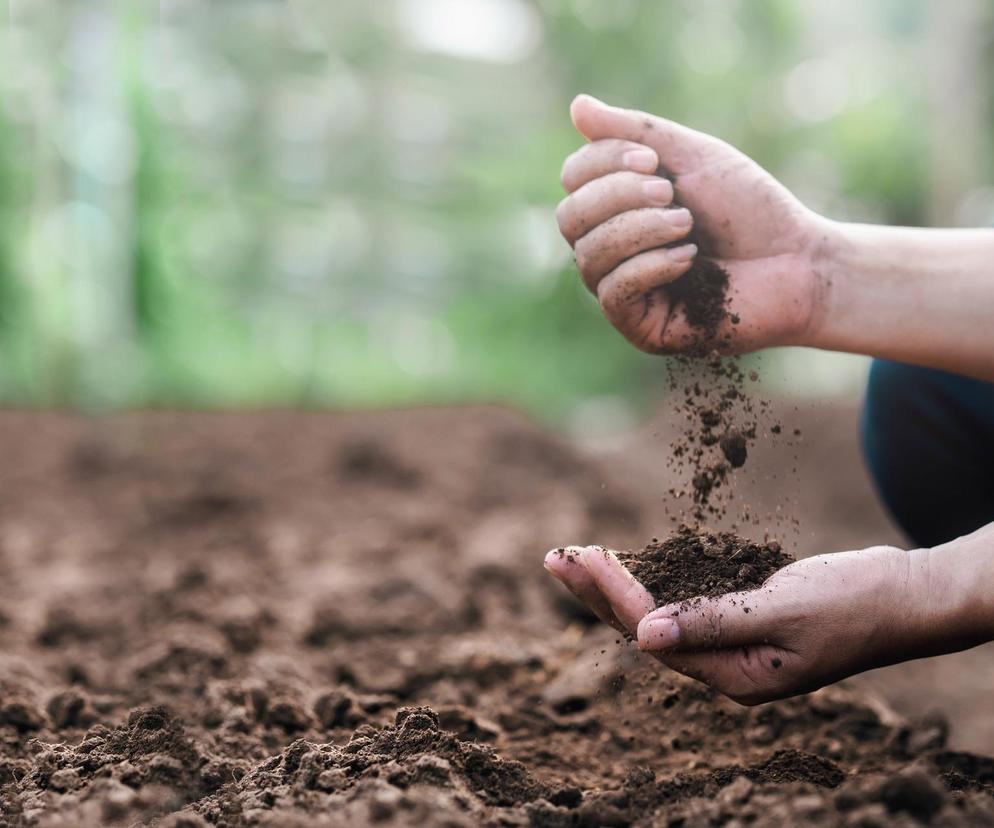

Mam w ogrodzie słabo urodzajną glebę - głównie piach i trochę gliny. Rośliny rosną na niej słabo, a po opadach ziemia szybko się wysusza. Chciałbym nawieźć do ogrodu dobrej ziemi. Jaka będzie najodpowiedniejsza - czarnoziem, ziemia urodzajna, czy inna? Ile powinna wynosić warstwa tej ziemi, czy należy ją przekopać z tą starszą glebą?

Autor: Sakorn Sukkasemsakorn / iStock / Plus/ Getty Images W ogrodzie najlepiej sprawdzi się czarnoziem.

Czarnoziem jest bardzo ceniony - jest żyzny i przepuszczalny. Ale inna ziemia urodzajna też będzie odpowiednia. Do polepszenia rodzimego gruntu można też użyć kompostu (produkują go kompostownie przy MPO). Aby poprawić miejscową glebę trzeba dowiezioną warstwę ziemi lub kompostu (około 20 cm) wymieszać z nią na głębokość łopaty. Warto też założyć kompostownik i sukcesywnie nawozić rabaty i grządki własnym kompostem (przy okazji zmniejsza się ilość śmieci - czasami nawet o 40%).
